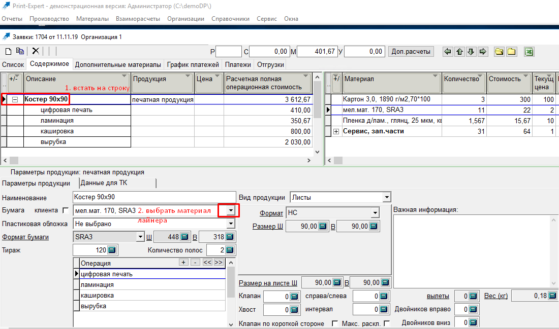

I. Подставка под кружку (бирдекель, костер)

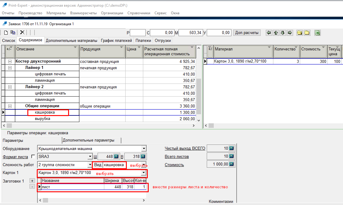

1. Одностороннее каширование:
В параметрах печатной продукции выбрать материал лайнера
Кашировка костера1.png (74.18 КБ) 718015 просмотров
В строке «Кашировка» выбрать: вид каширования, картон и внести размеры листа и количество:
Кашировка костера2.png (60.68 КБ) 718015 просмотров

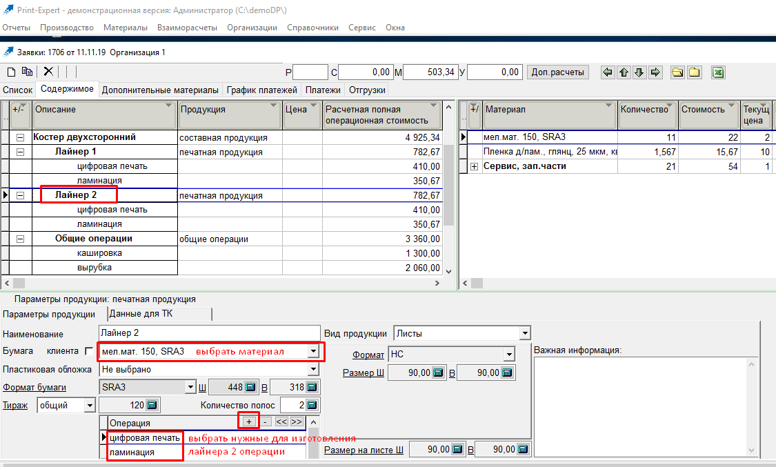

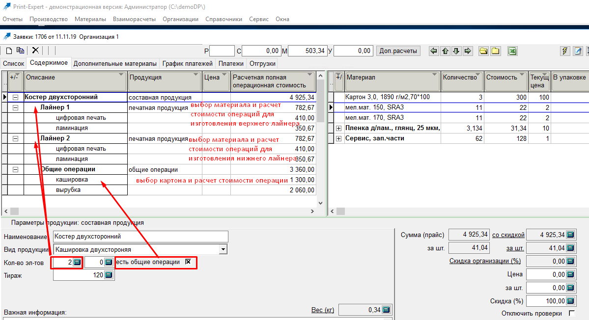

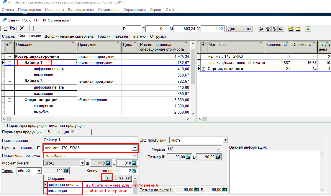

2. Двухсторонее каширование:
В двух элементах составной продукции выбирается материал лайнеров и выполняются расчеты операций для их изготовления, а в общих операциях рассчитывается кашировка (в ней выбирается картон) и вырубка.
Кашировка костера двухстороннего1.png (82.35 КБ) 718015 просмотров
Кашировка костера двухстороннего2.png (62.98 КБ) 718015 просмотров
Кашировка костера двухстороннего3.png (63.66 КБ) 718015 просмотров
Кашировка костера двухстороннего4.png (58.14 КБ) 718015 просмотров

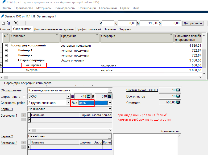

Если нужно скашировать 2 лайнера без картона, то в виде кашировки выбирается «слим»
Кашировка костера двухстороннего5.png (51.66 КБ) 718015 просмотров

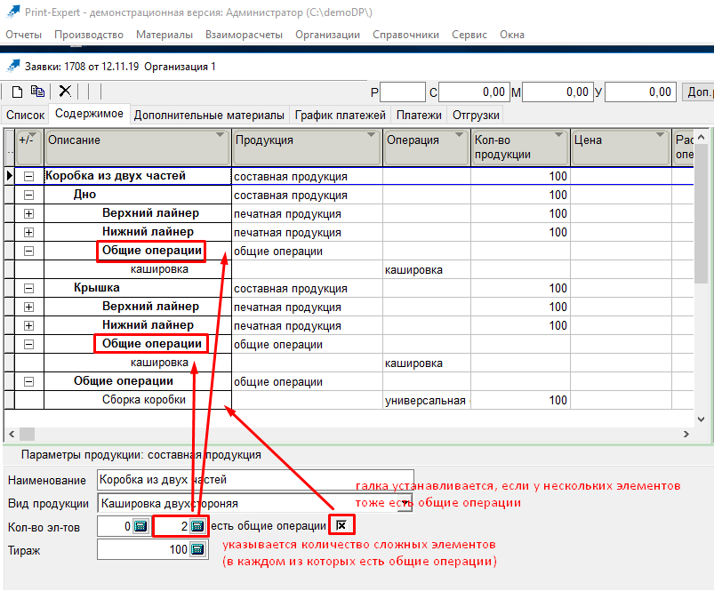

II. Коробка из двух кашированных элементов

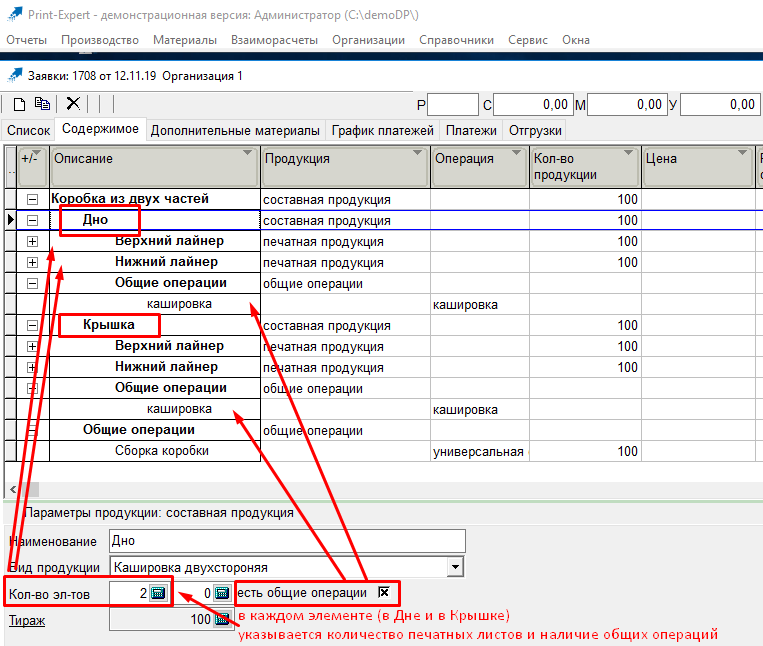

Чтобы рассчитать коробку из нескольких сложных элементов, нужно указать количество этих элементов в параметрах составной продукции (второе окошко). Если у элементов есть еще общие операции, то ставится галка в окне «есть общие операции»
Коробка дно_крышка_1.png (54.5 КБ) 718014 просмотров
В каждом из элементов (в Дне и в Крышке) указать количество печатных листов и галкой отметить наличие общей операции - кашировки:
Коробка дно_крышка_2.png (54.95 КБ) 718014 просмотров

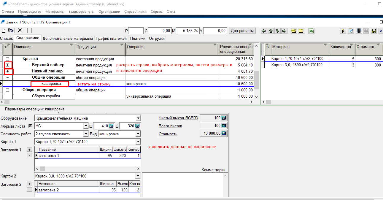

В печатных листах первого элемента «Дно» (в Верхнем и Нижнем лайнере) нужно выбрать материал, внести размеры, выбрать и заполнить все операции, которые будут в них выполняться.
В кашировке нужно внести размер листа, выбрать картон (можно выбрать разный) и указать размеры заготовок и их количество:
Коробка дно_крышка_3.png (100.49 КБ) 718014 просмотров
Таким же образом заполнить информацию по Крышке:
Коробка дно_крышка_4.png (70.09 КБ) 718014 просмотров

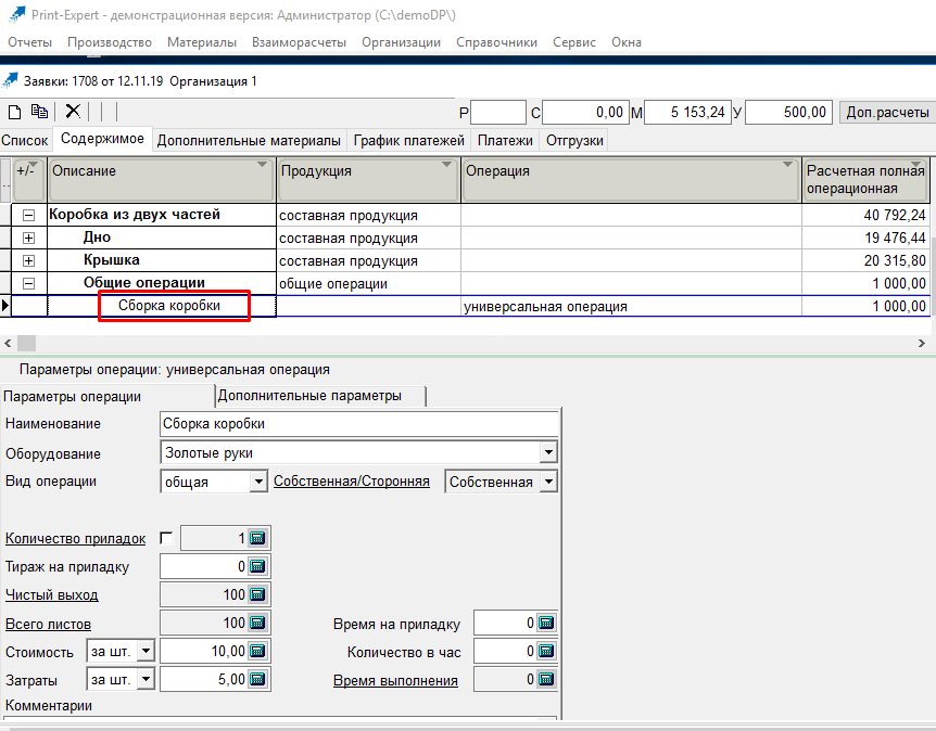

Последнее действие - заполнение информации в операции "Сборка коробки"
Коробка дно_крышка_5.png (48.47 КБ) 718014 просмотров

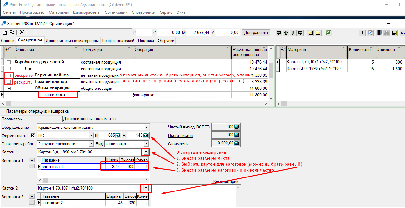

III. Расчет книги в твердом переплете 7БЦ – кашировка обложки и кашировка блока
1. Кашировка обложки
Чтобы сделать каширование обложки для твердого переплета, нужно:
1.1. Выбрать вид продукции «Обложка», добавить операцию кашировки:
Кашировка обложки 1.png (76.84 КБ) 718009 просмотров

1.2. В операции кашировки выбрать картон:
Кашировка обложки 2.png (63.96 КБ) 718009 просмотров

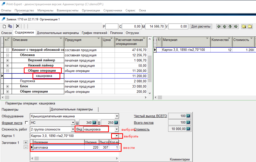

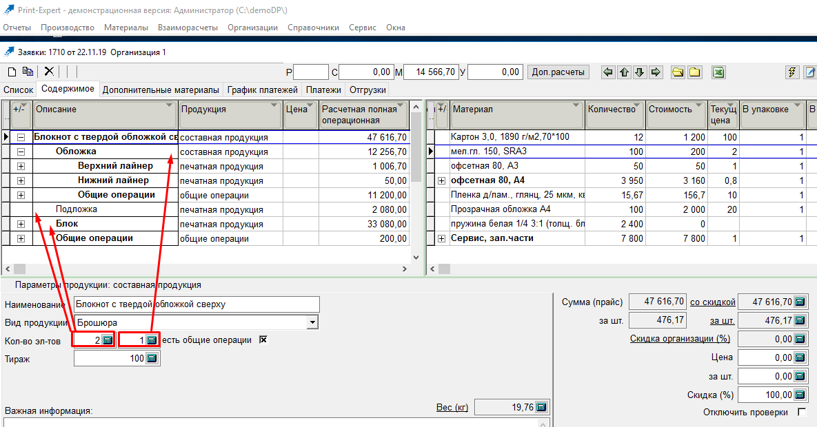

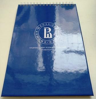

IV. Блокнот с твердой верхней обложкой

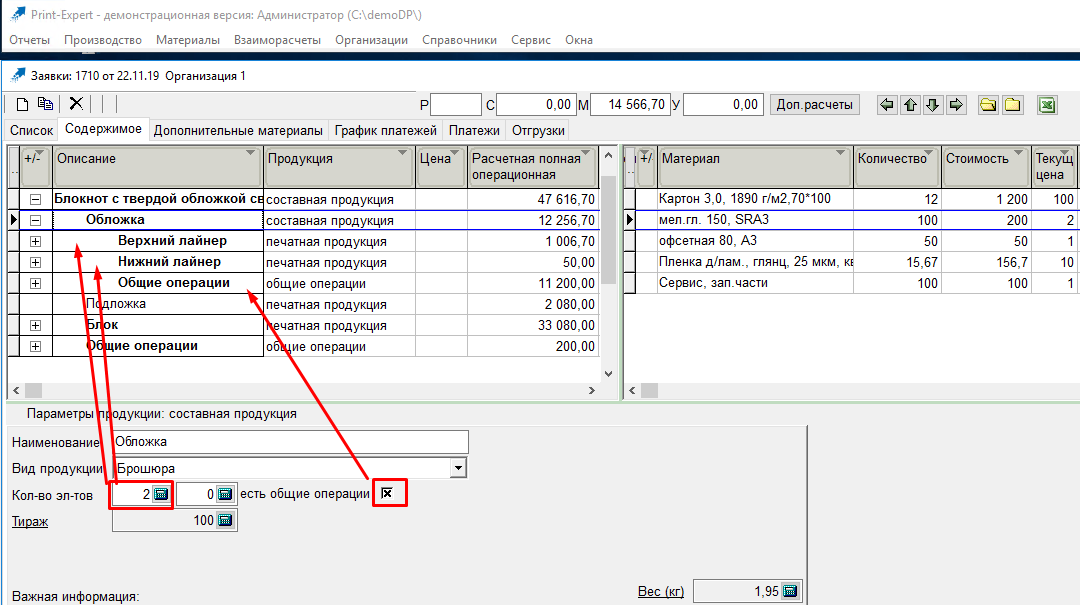

В этом виде продукции будет 2 простых элемента и один сложный. Это нужно будет отразить в параметрах:
В сложном элементе (Обложке) тоже внести количество элементов и поставить галку «есть общие операции», где будет кашировка:

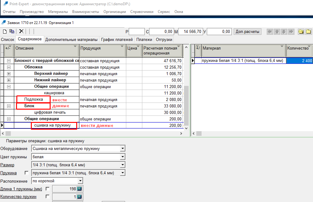

Внести данные для расчета верхнего и нижнего лайнера (бумагу, пленку и выбрать операции) и данные по кашировке:
Внести данные для расчета по подложке, блоку и сшивке на пружину:
