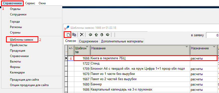

Для расчета книги в переплете 7БЦ

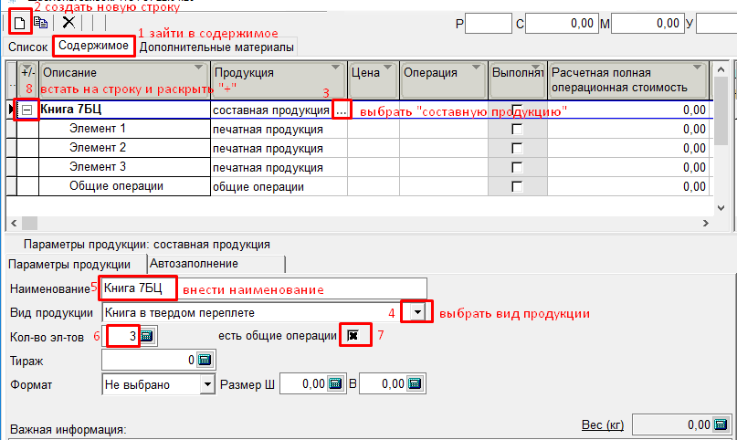

в разделе "Справочники - Шаблоны заявок" создается шаблон со стандартным количеством элементов и
набором операций:
Книга 7БЦ 1.png (27.15 КБ) 63340 просмотров
В содержимом шаблона необходимо создать новую строку, выбрать составную продукцию, выбрать вид продукции, внести наименование, количество элементов и отметить наличие общих операций

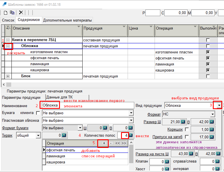

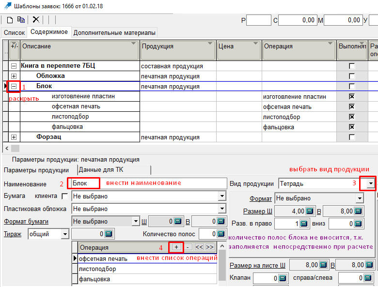

В первом элементе внести название "Обложка", выбрать вид продукции, внести количество полос и список операций
Книга 7БЦ 3.png (44.92 КБ) 63340 просмотров
Во втором элементе внести название "Блок", выбрать вид продукции "Тетрадь" (т.к. предполагается сшивка на нитку) и внести список операций. Количество полос указывается непосредственно в расчете.

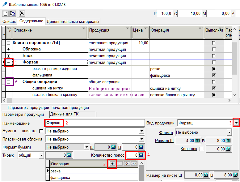

В третьем элементе внести название "Форзац", выбрать вид продукции "Форзац", внести количество полос и список операций.
В общих операциях также заполняется список операций.

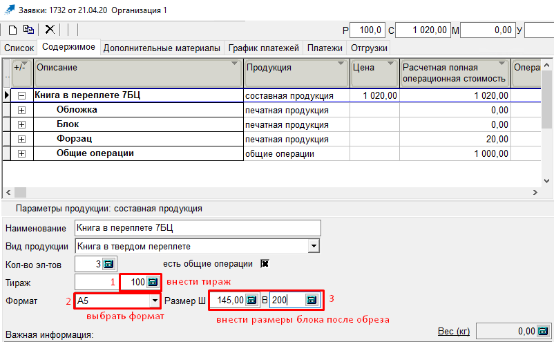

В "Параметрах продукции" в первой строке внести тираж, выбрать формат и внести размеры блока после обреза
Книга 7БЦ расчет.png (31.38 КБ) 63339 просмотров

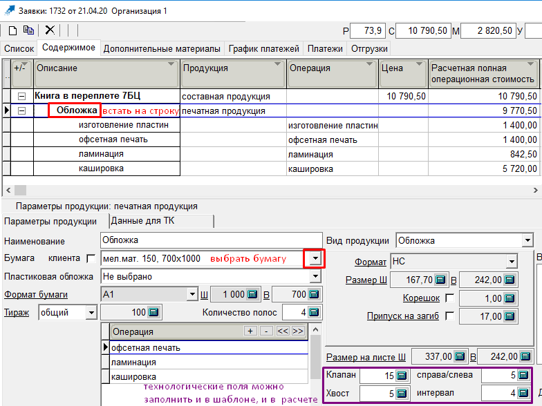

В "Параметрах продукции" обложки выбрать бумагу:
обложка 7БЦ.png (38.56 КБ) 60789 просмотров

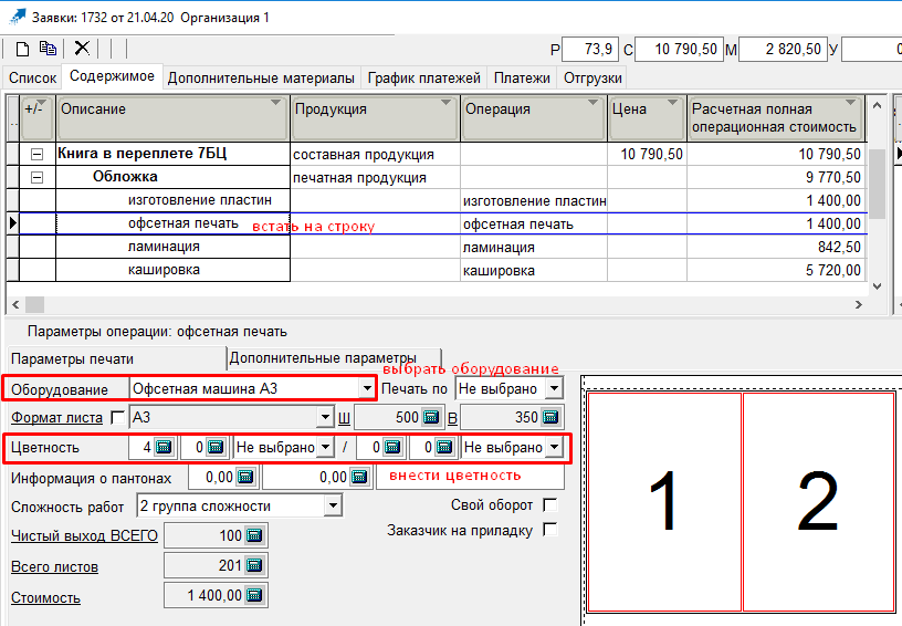

В операции офсетной печати выбрать печатную машину и внести цветность
Книга 7БЦ расчет2.png (40.05 КБ) 63339 просмотров

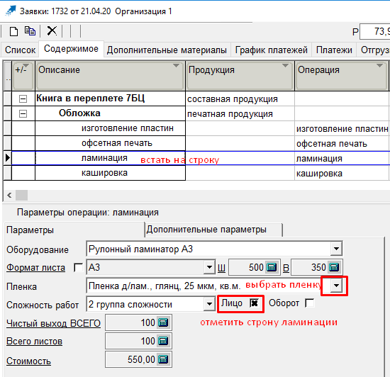

В операции ламинации выбрать пленку и указать стороны ламинации
Книга 7БЦ расчет3.png (26.69 КБ) 63339 просмотров

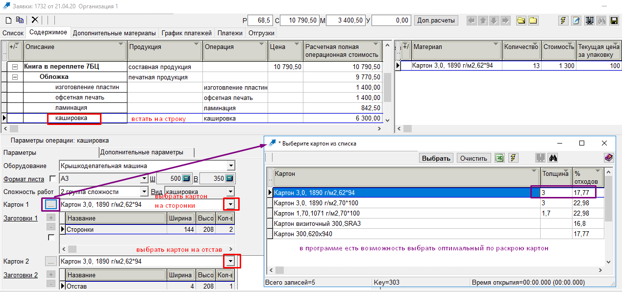

В операции кашировки нужно выбрать картон на сторонки и на отстав
Расчет размеров картонных заготовок:
ширина картонной сторонки= ширина блока+ кант – расстав
высота картонной сторонки = высота блока + кант*2
ширина отстава = толщина корешка + поле под отстав
Кант, расстав и поле под отстав задаются в справочнике "Виды составной продукции"
Примечание. В программе есть возможность выбора оптимального по раскрою картона из справочника

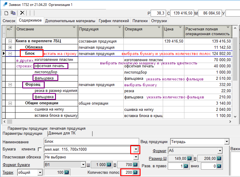

В Блоке выбирается бумага, указывается количество полос, в офсетной печати блока выбирается печатная машина и указывается цветность, в фальцовке указывается количество фальцев.
В Форзаце выбирается бумага, в фальцовке указывается количество фальцев
Остальные операции рассчитываются автоматически
