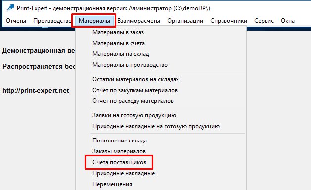

Зайти в раздел

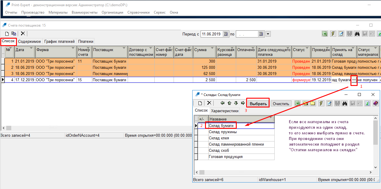

В закладке "Список" выбрать склад, если все материалы из счета приходуются на один склад по упрощенной схеме:
Счета поставщиков 2.png (70.11 КБ) 68055 просмотров
Примечания:
1. При проведении счета материалы автоматически попадают в раздел " Остатки материалов на складах"
2. Если не указать склад, то материалы попадают в следующий раздел "Материалы на склад"

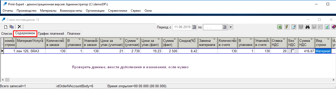

В закладке "Содержимое" можно проверить данные и, если нужно, внести корректировки

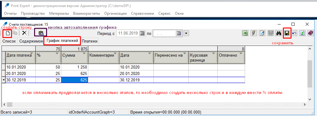

В закладке "График платежей" создается строка, выбирается дата и заполняется процент.
Если оплачивать предполагается в несколько этапов, то необходимо создать несколько строк и в каждую внести % оплаты
Счета поставщиков 4.png (39.59 КБ) 68055 просмотров
Примечание: можно настроить автозаполнение по кнопке

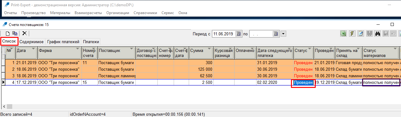

Далее нужно перейти обратно в закладку "Список" и поставить у счета статус "Проведен"
Счета поставщиков4.png (48.34 КБ) 68052 просмотра
Оранжевым цветом выделены те счета, по которым оплата просрочена.
Белым - те, которым есть отсрочка платежа.
Зеленым выделяются оплаченные счета.

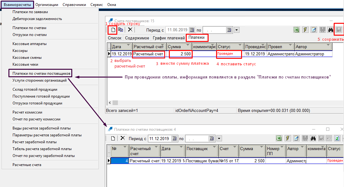

Оплату счета можно производить в самом счете в закладке "Платежи":
1. Создать строку
2. Выбрать расчетный счет
3. Внести сумму
4. Поставить статус "проведен"
5. Сохранить
Счета поставщиков 5.png (71.7 КБ) 68052 просмотра
Примечание: При проведении оплаты информация об этом появляется в разделе "Платежи по счетам поставщиков".
В этом разделе также можно вносить оплаты по счетам, тогда информация автоматически появится в счете в закладке "Платежи"
