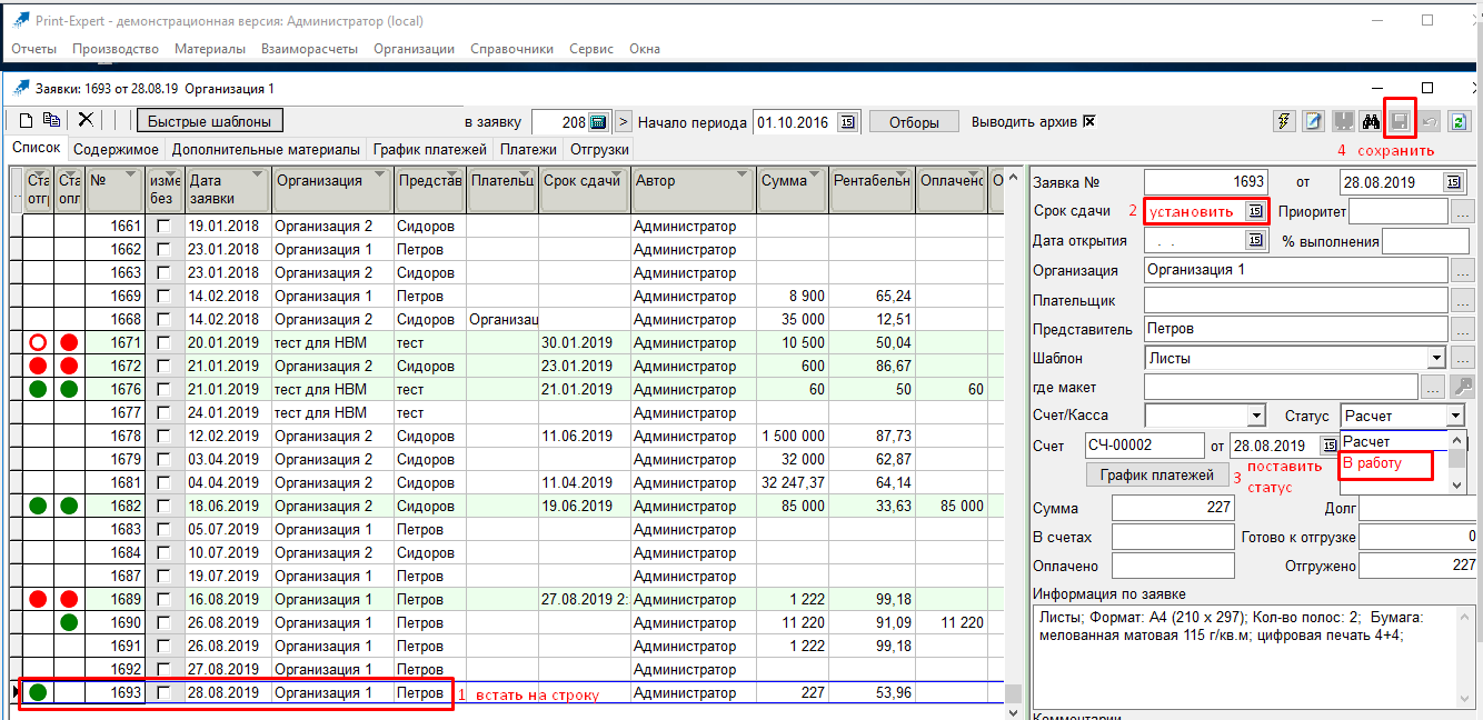

1. Чтобы отметить выполнение операций в заявке, в заявке нужно установить статус "В работу":
Выполнение операций_1.png (107.51 КБ) 59227 просмотров

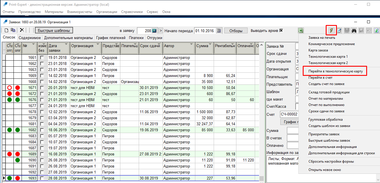

2. После этого к заявке создается техкарта, в которую можно перейти сразу из заявки и установить там статус "в цехе":
Выполнение операций_2.png (107.73 КБ) 59227 просмотров

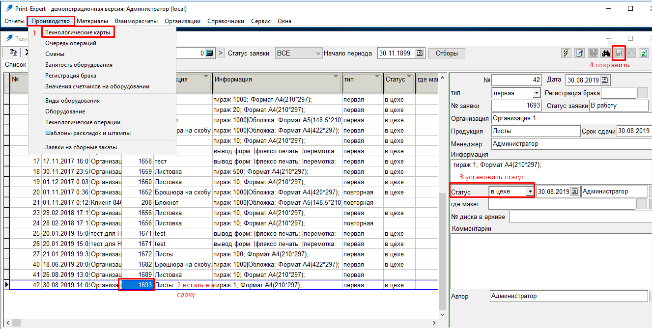

Также ее можно найти в разделе Производство - Технологические карты:
Выполнение операций_4.png (95.09 КБ) 59227 просмотров

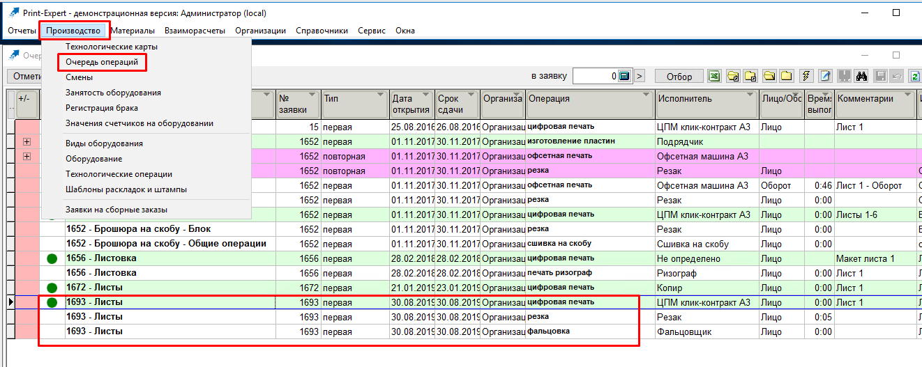

и тогда после установки статуса "В работу" заявка сразу попадает в раздел "Очередь операций":
Выполнение операций_6.png (118.19 КБ) 59227 просмотров

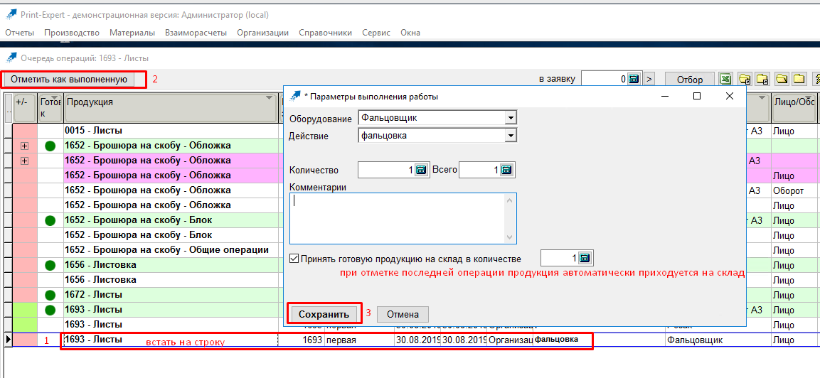

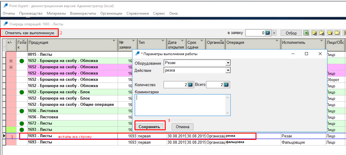

3. В Очереди операций нужно встать на строку с каждой операцией и нажать "Отметить как выполненную"
Выполнение операций_7.png (89.84 КБ) 59227 просмотров
Выполнение операций_8.png (63.99 КБ) 59227 просмотров
