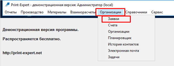

I. Расчет выполняется в разделе Организации – Заявки:
Создание заявки_1.png (14.18 КБ) 68148 просмотров

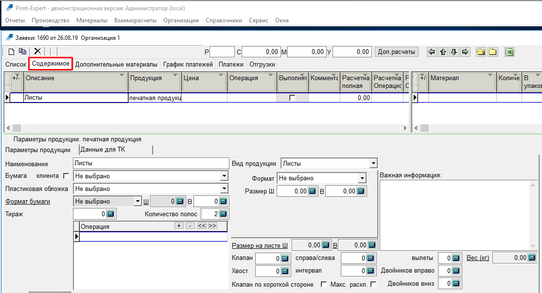

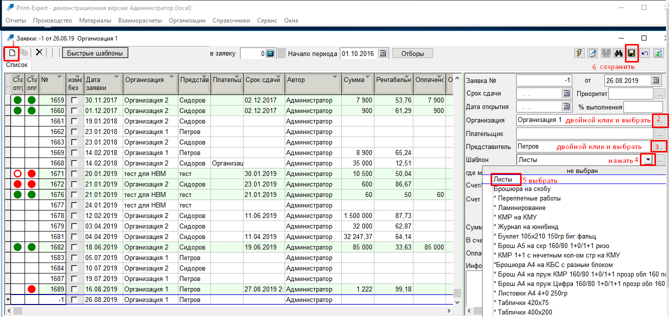

II. Создается новая заявка:
1. Добавляется строка.
2. Выбирается организация.
3. Выбирается представитель.
4,5. Выбирается шаблон.
6. Сохранение заявки.
Создание заявки_2.png (123.19 КБ) 68148 просмотров

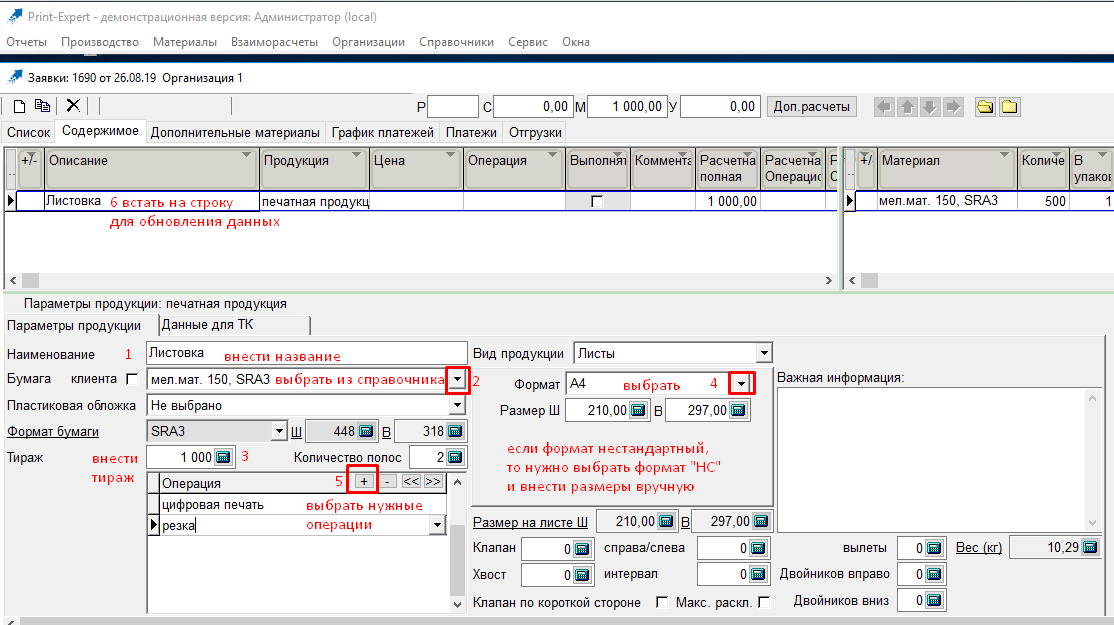

III. При сохранении программа автоматически перемещает в закладку «Содержимое», где нужно заполнить данные по расчету:
Создание заявки_3.png (56.13 КБ) 68148 просмотров
После заполнения параметров продукции, необходимо щелкнуть в верхнюю таблицу, чтобы данные обновились и далее заполнить данные в каждой из появившихся строк.

Расчет листовки А4 на цифре
1. Вносится наименование.
2. Выбирается бумага из справочника материалов.
3. Вносится тираж.
4. Выбирается формат. Если формат стандартный, то размеры подставляются автоматически из справочника. Если нестандартный, то нужно выбрать формат "НС" и поставить размеры вручную.
5. В таблице операций каждая операция, включая самую первую, добавляется посредством нажатия кнопки "+" и выбором нужной из списка. Кнопка "-" - удаление операции. Кнопки "<<", ">>" - изменение положения операции в таблице.
6. Последнее действие перед заполнением нюансов, касающихся конкретно операций - это встать на строку в верхней левой таблице, после этого в ней появятся строки с операциями.
Расчет листовки_1.png (69 КБ) 68140 просмотров

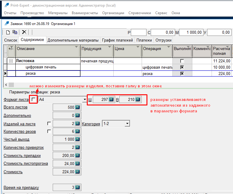

В строке с резкой выбирать ничего не нужно, так как размеры изделия берутся программой из внесенного в параметрах продукции формата:
Расчет листовки_3.png (48.01 КБ) 68140 просмотров

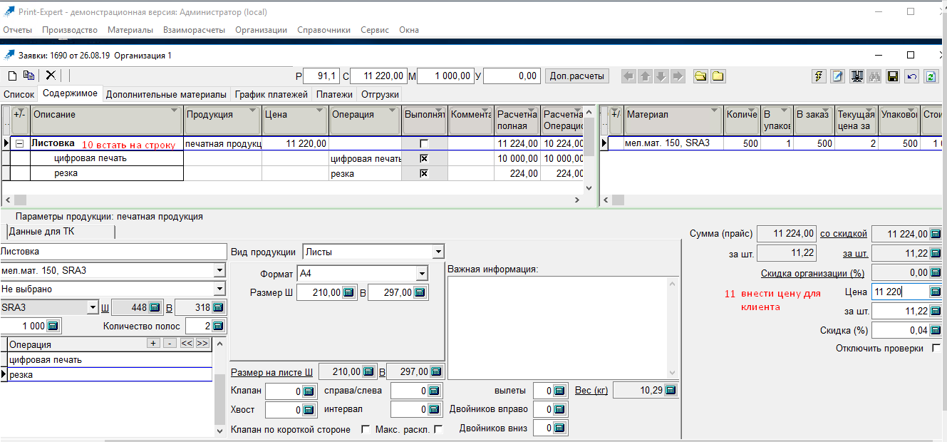

Вернувшись на первую строку, нужно внести цену:
Расчет листовки_4.png (74.38 КБ) 68140 просмотров

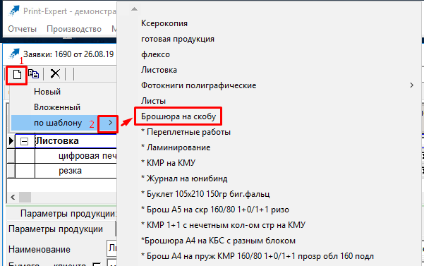

I. По шаблону:
1. Нажать кнопку "Новая строка"
2. Выбрать шаблон:
Добавление второй позиции_1.png (28.56 КБ) 68136 просмотров

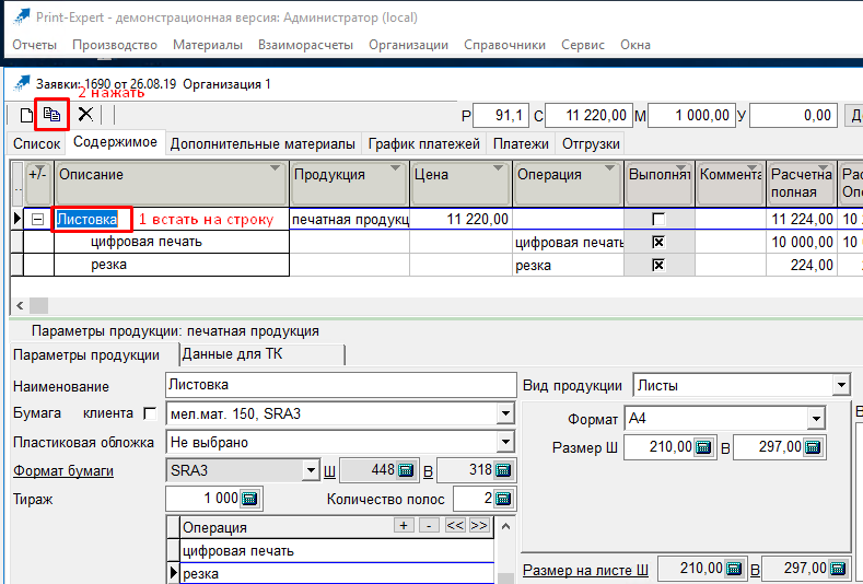

II. Копирование первого расчета:
1. Встать на первую строку в верхней левой таблице
2. Нажать иконку "Копия выбранной строки":
Добавление второй позиции_2.png (47.83 КБ) 68135 просмотров

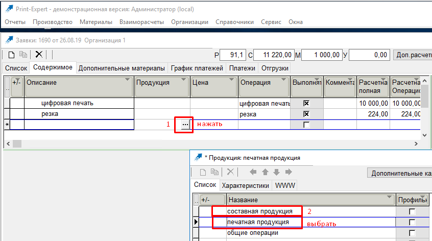

III. Добавление новой строки и заполнение данных вручную
1.Нажать кнопку "Новая строка"
2. Выбрать "Новый"
Добавление второй позиции_3.png (41.42 КБ) 68135 просмотров
В столбце "Продукция" сделать выбор
Добавление второй позиции_4.png (32.18 КБ) 68135 просмотров
