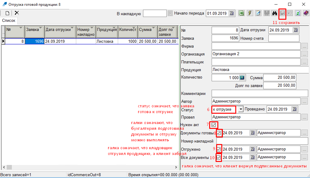

I. По одной заявке в разделе "Отгрузка готовой продукции"
1,2 - Зайти в раздел
3. Создать новую строку
4. Внести номер заявки
5. Сохранить
6. Изменить статус на "к отгрузке" - это означает, что заявка готова к отгрузке
7, 8 - галки "Нужен акт" и "Документы готовы" означают, что бухгалтерия подготовила документы и отгрузку можно выполнять
9 - галка "Отгружено" означает, что кладовщик отгрузил продукцию, а клиент забрал
10 - галка "Все документы" означает, что клиент вернул подписанные документы.
11. Сохранить внесенные данные

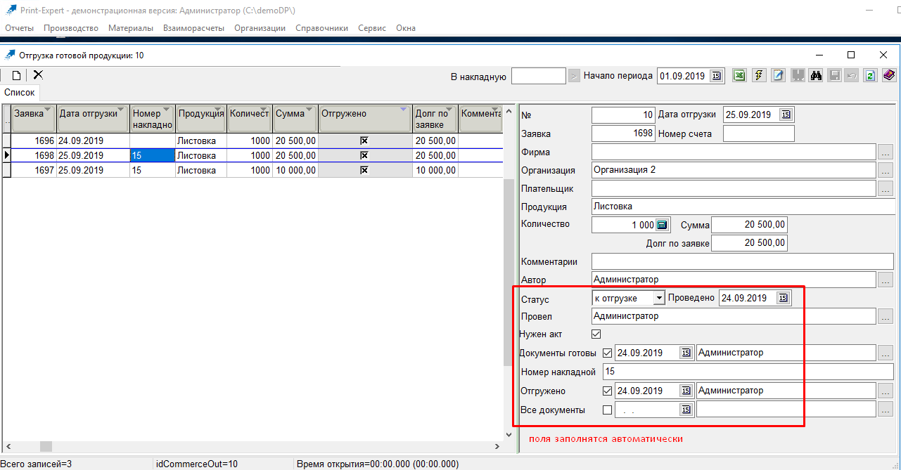

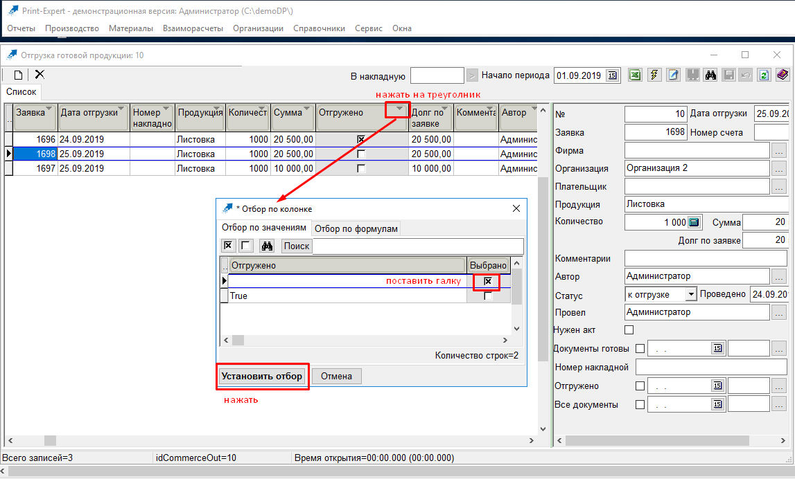

Появившиеся строки со сформированными заявками можно отобрать из общего списка и сразу у всех поставить, к примеру, галки "Нужен акт", "Документы готовы", "Отгружено" и указать номер накладной:
1. В колонке "Отгружено" нажать треугольник рядом с названием
2. Поставить галку напротив пустой строки (она означает, что отгрузки не было)
3. Нажать "Установить отбор"

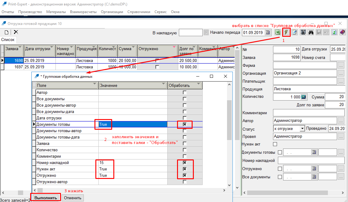

1. Нажать КП и выбрать строку "Групповая обработка"
2. Заполнить значения в строках и поставить галки "Обработать"
3. Нажать "Выполнить"
Поля в отобранных заявках заполнятся автоматически

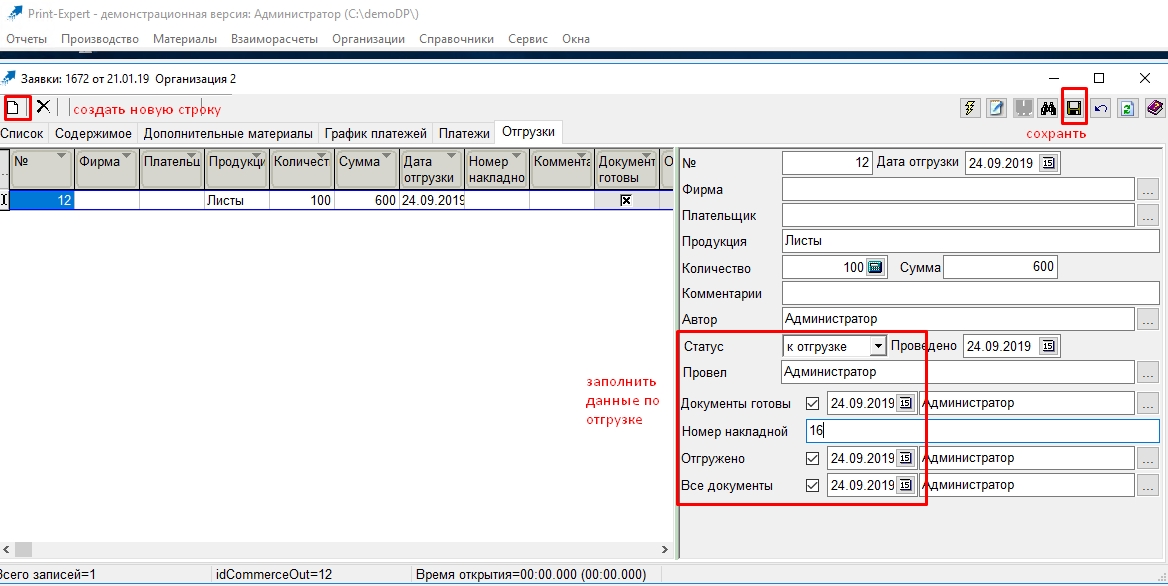

III. Непосредственно в разделе расчетов заявок в закладке "Отгрузка"
1,2. Зайти в раздел "Организации" - "Заявки"
3. Встать на строку с нужной заявкой
4. Зайти в закладку "Отгрузки"
Примечание: графа "Готово к отгрузке" показывает, есть ли продукция на складе и готова ли она к отгрузке
В закладке нужно:
1. Создать новую строку
2. Заполнить данные по отгрузке
3. Сохранить
