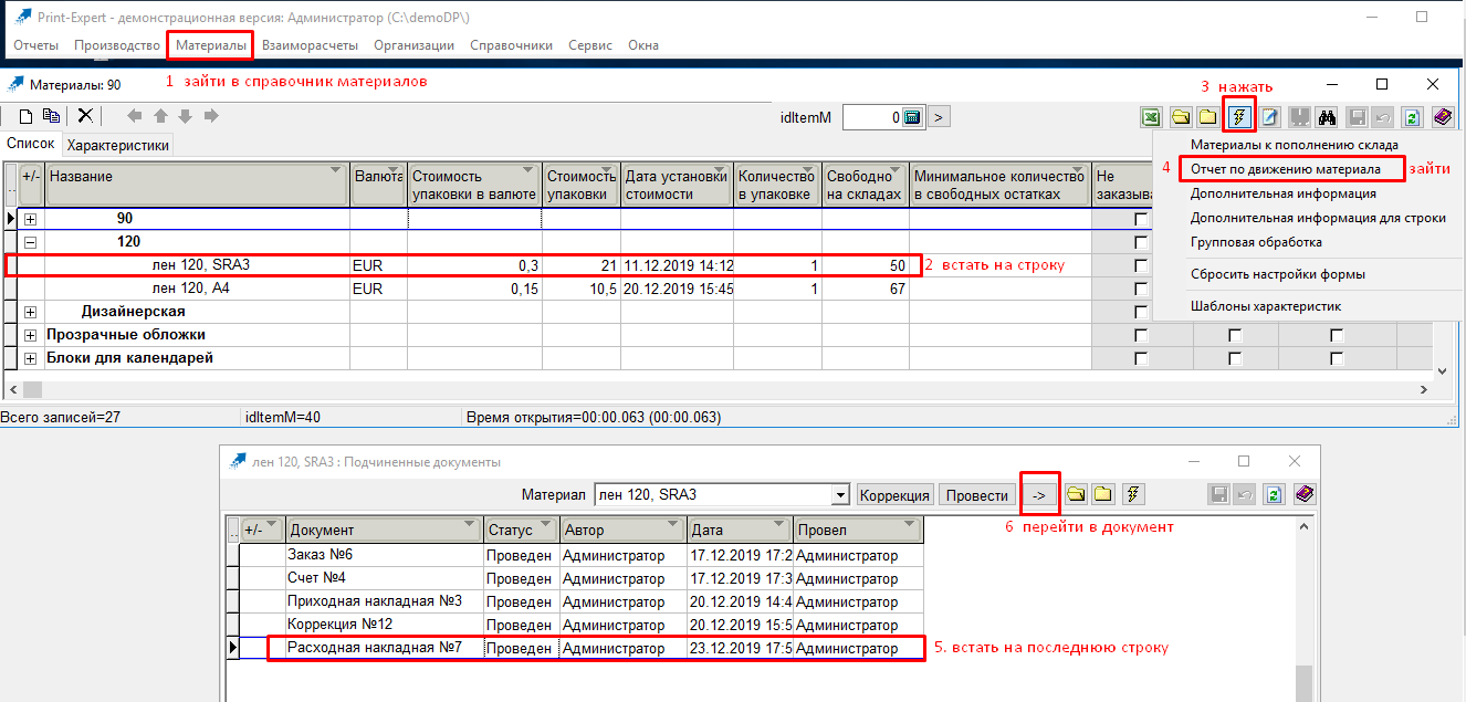

Если при приходовании или списании материалов допущена ошибка,
то исправлять нужно, начиная с последнего документа.
Чтобы узнать, какой документ по материалу был последний, надо:
1. Зайти в справочник материалов.
2. Встать на строку.
3. Нажать на кнопку перехода (молнию).
4. Зайти в "Отчет по движению материалов".
5. Встать на последнюю строку.
6. Перейти в редактируемый документ.
Исправление ошибок.png (69.23 КБ) 54788 просмотров

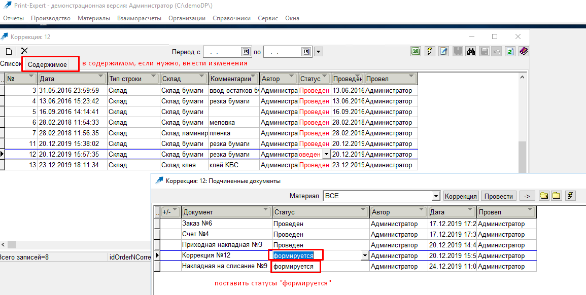

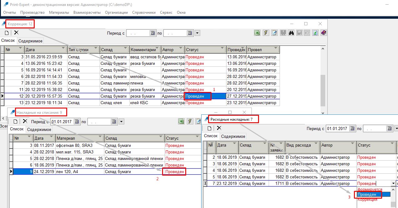

В документе установить статус "формируется", сохранить и перейти в содержимое:
Исправление ошибок2.png (37.45 КБ) 54788 просмотров

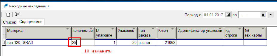

Внести необходимые изменения.
Исправление ошибок3.png (13.25 КБ) 54788 просмотров

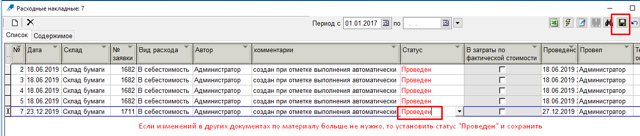

Если изменений в других документах по материалу больше не нужно, то установить статус "Проведен" и сохранить
Исправление ошибок 4.png (36.82 КБ) 54788 просмотров
Если требуются еще изменения, то у расходной накладной статус "формируется" остается.

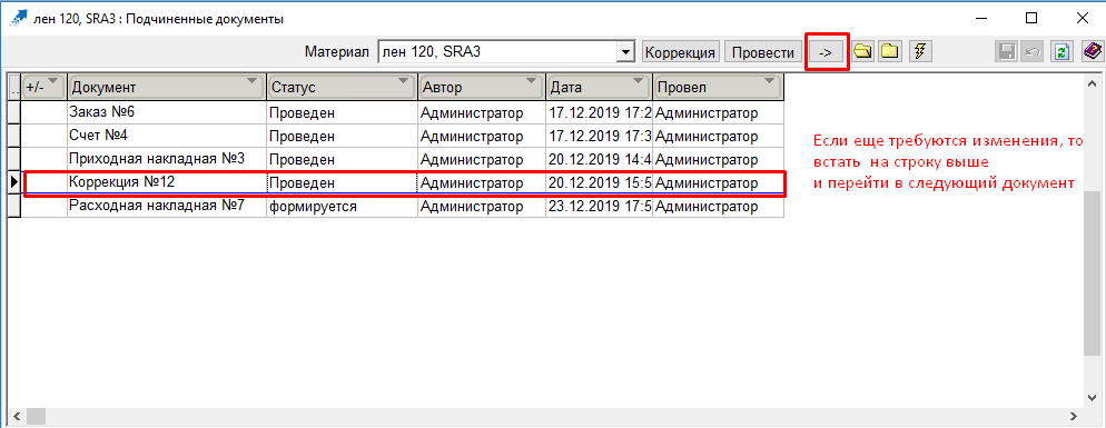

Далее нужно вернуться в подчиненные документы по материалу, встать на строку выше и перейти в следующий документ:
Исправление ошибок4.png (26.64 КБ) 54788 просмотров

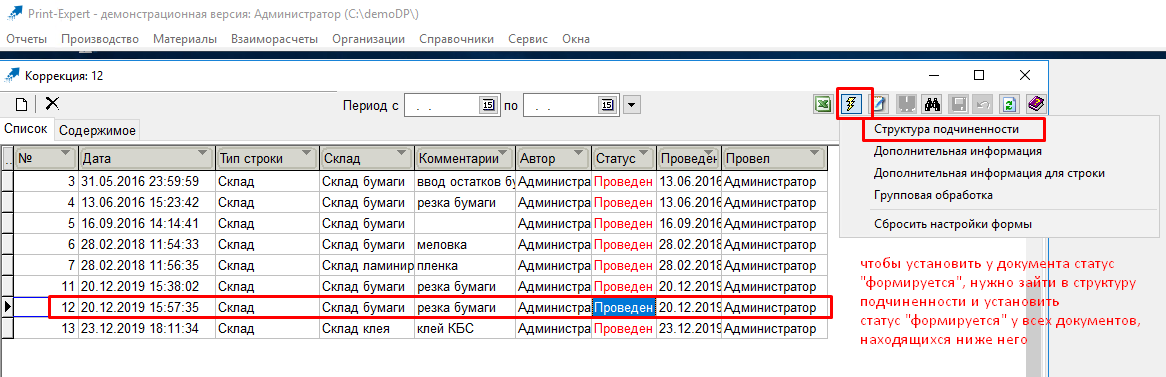

Для внесения изменений также необходимо изменить статус на формируется,
а если есть еще какие-то подчиненные документы, то и у них тоже:

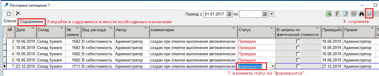

Исправление ошибок5.png (53.98 КБ) 54788 просмотров
Исправление ошибок6.png (66.64 КБ) 54788 просмотров
Если исправлений больше не нужно, то поставить в всех документов статус "Проведен", начиная с верхнего:
Исправление ошибок7.png (97.72 КБ) 54788 просмотров
Если требуются исправления в документах выше, то повторить такой же порядок действий и дальше.
