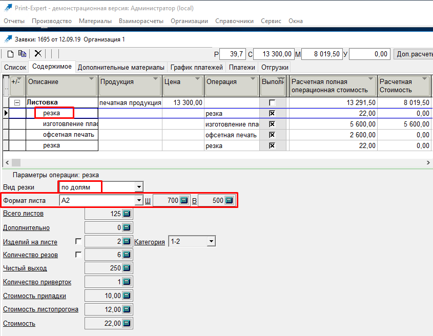

1. Резка "По долям" применяется, когда лист нужно разрезать на части. Из А1 в А2, или А3, т.е. в 1/2 или 1/4 долю от первоначального листа.
Чаще всего такой бывает предварительная резка перед печатью:
Резка по долям_1.png (48.12 КБ) 57566 просмотров
Резка по долям_2.png (46.04 КБ) 57566 просмотров

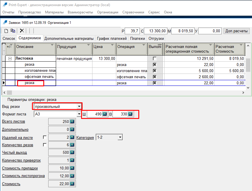

2. Резка в произвольный размер позволяет указать размеры листа вручную:
Резка в произвольный размер_1.png (47.47 КБ) 57566 просмотров

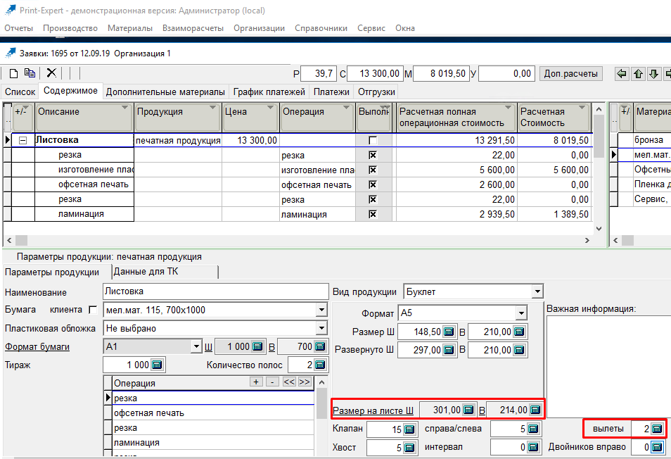

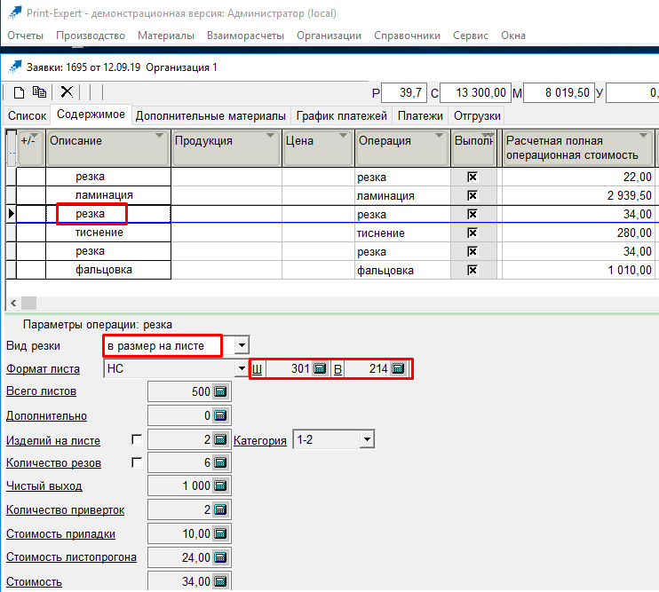

3. Резка в размер на листе выполняется в том случае, когда нужно порезать продукцию, не отрезая вылеты:
Резка в размер на листе_1.png (61.77 КБ) 57566 просмотров
Резка в размер на листе_2.png (43.5 КБ) 57566 просмотров

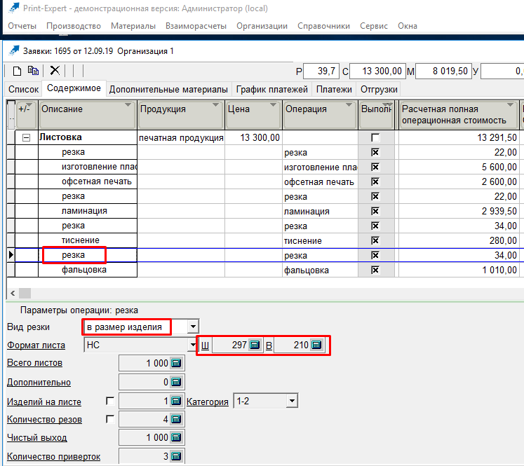

4. Резка в размер изделия не учитывает вылеты (размеры устанавливаются автоматически из параметров продукции):
Резка в размер изделия_1.png (46.71 КБ) 57566 просмотров
