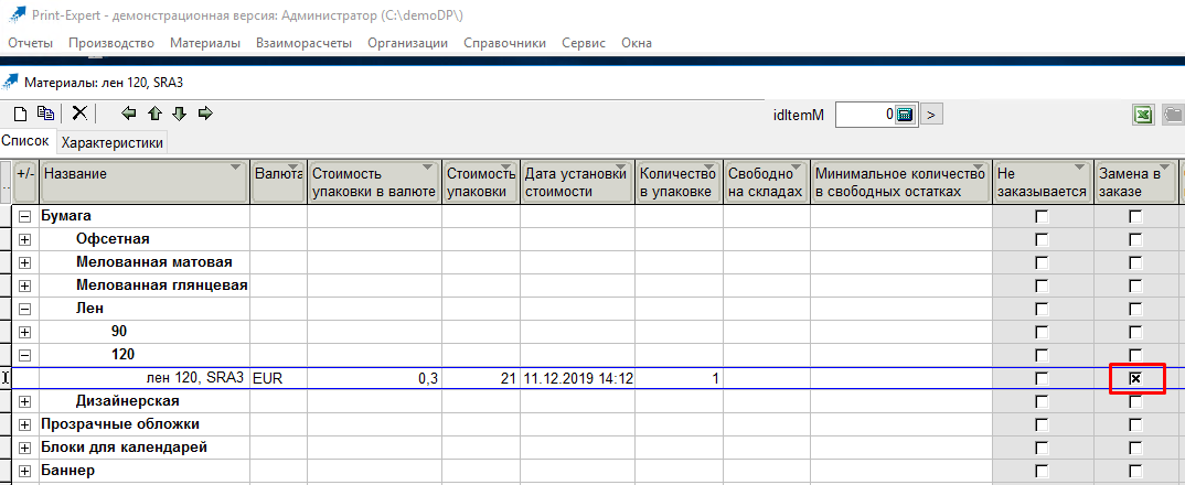

Примечание: раздел "Материалы в заказ" - это список всех материалов, которые нужно заказать, выбрав поставщика.
Для этого у материала в справочнике материалов не должна стоять галка «Не заказывается»:
Заказ материалов1.png (51.08 КБ) 66090 просмотров

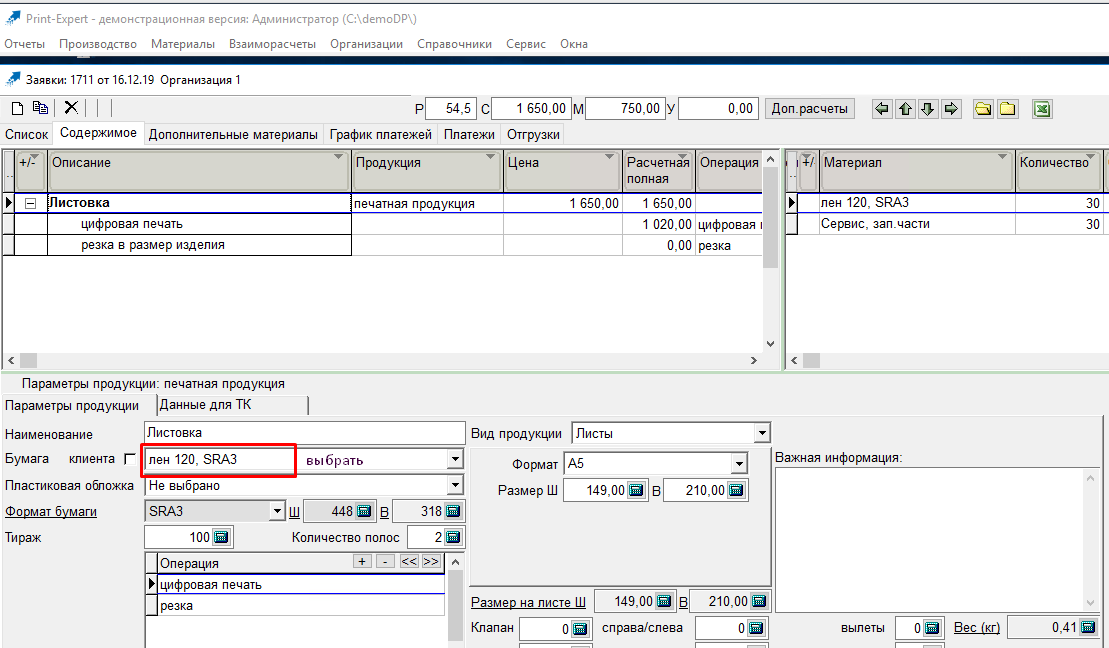

Если материал выбран в расчете,
Заказ материалов 1.png (53.41 КБ) 66090 просмотров

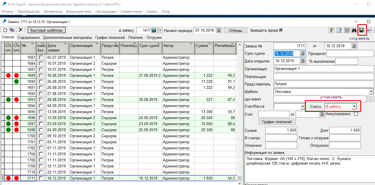

то при установке статуса «В работу»
Заказ материалов2.png (101.93 КБ) 66090 просмотров

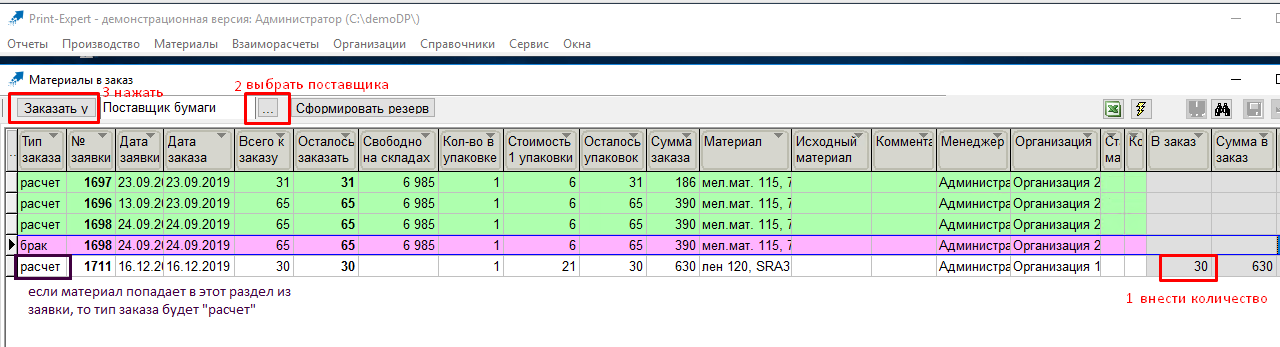

он попадает в раздел «Материалы в заказ» с типом заказа «расчет», откуда его можно заказать, выбрав поставщика и указав количество (не больше, чем рассчитано):
Заказ материалов3.png (52.81 КБ) 66090 просмотров

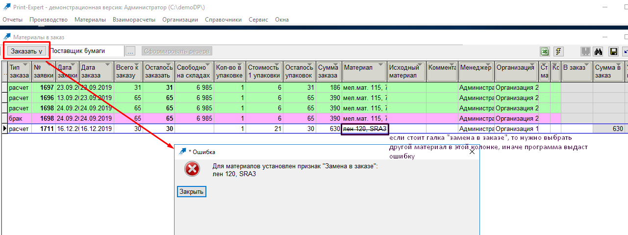

Примечание: Если у материала поставить галку «Замена в заказе»:
Заказ материалов4.png (41.37 КБ) 66090 просмотров
то нужно выбрать другой материал, иначе программа выдаст ошибку:
Заказ материалов5.png (64.14 КБ) 66090 просмотров
