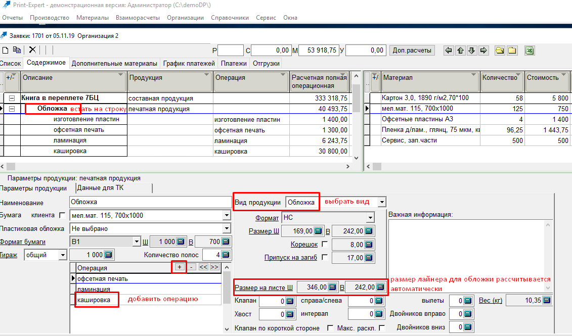

1. Кашировка обложки
Чтобы сделать каширование обложки для твердого переплета, нужно:
1.1. Выбрать вид продукции «Обложка», добавить операцию кашировки:
Кашировка обложки 1.png (76.84 КБ) 718010 просмотров
Размер лайнера рассчитывается по формулам:
ширина = (ширина блока + толщина картона + кант + припуск на загиб) *2 + ширина корешка
высота = высота блока + кант *2 + припуск на загиб *2
(кант и припуск на загиб задаются в справочнике)

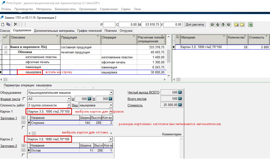

1.2. В операции кашировки выбрать картон:
Кашировка обложки 2.png (63.96 КБ) 718010 просмотров
Расчет размеров картонных заготовок:
ширина картонной сторонки= ширина блока+ кант – расстав
высота картонной сторонки = высота блока + кант*2
ширина отстава = толщина корешка + поле под отстав
Кант, расстав и поле под отстав задаются в справочнике.

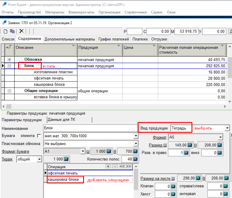

2.1. Для кашировки блока в параметрах продукции нужно выбрать вид продукции – тетрадь:
Кашировка блока 0.png (49.5 КБ) 718010 просмотров

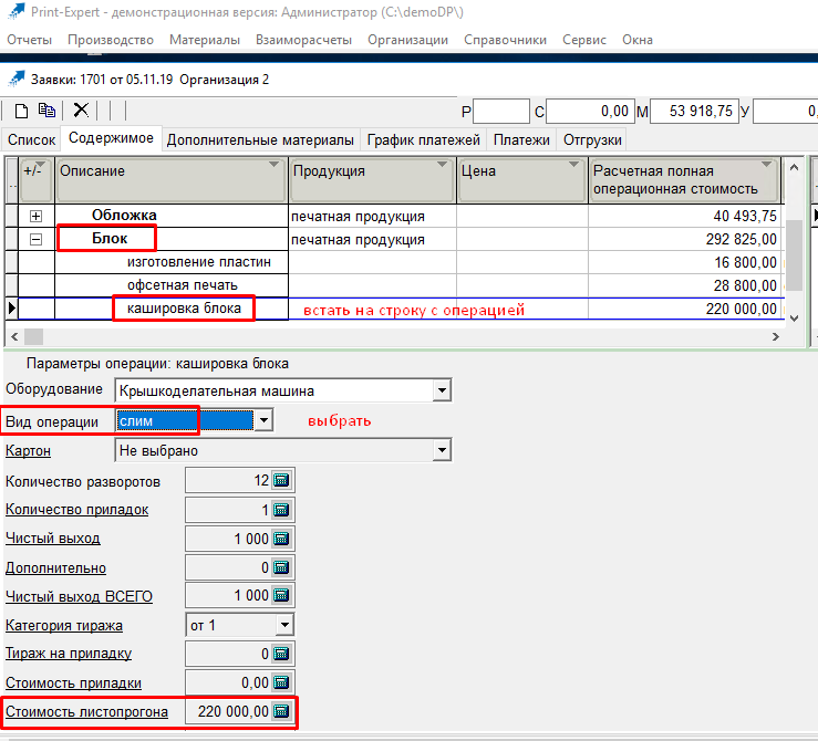

2.2. В операции «Кашировка блока» выбирается вид операции слим или кашировка:
Кашировка блока 1.png (44.32 КБ) 718010 просмотров

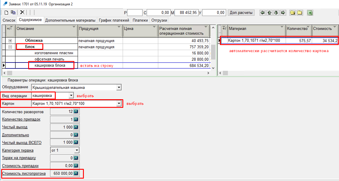

2.3. При выборе вида «кашировка» нужно выбрать и картон, количество которого рассчитается автоматически:
Кашировка блока 2.png (50.04 КБ) 718010 просмотров
Стоимость вида «слим» рассчитывается: (количество разворотов – 1 ) * стоимость операции
Стоимость вида «кашировка» рассчитывается: (количество разворотов + 1) * стоимость операции, т.к. учитывается то, что к крайним листам тоже приклеиваются картонки.
