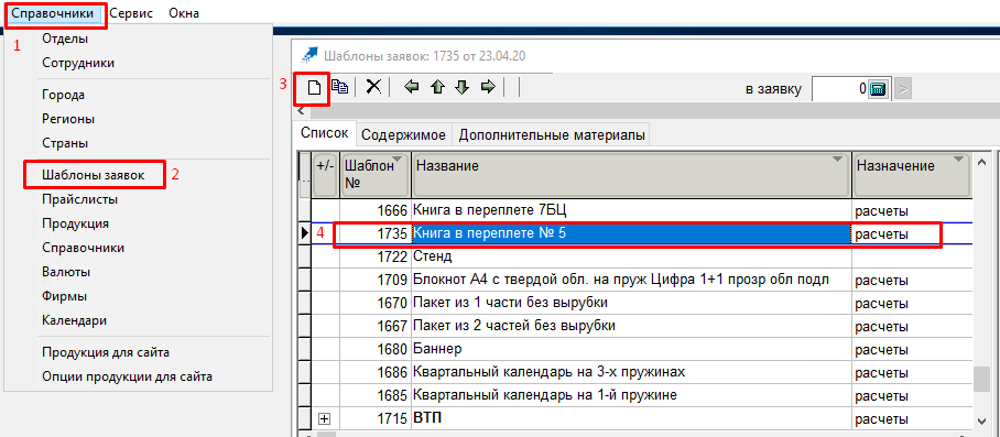

Для расчета книги в переплете № 5
в разделе "Справочники - Шаблоны заявок" создается шаблон со стандартным количеством элементов и
набором операций:

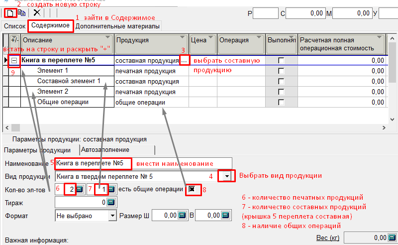

В содержимом шаблона необходимо создать новую строку, выбрать составную продукцию, выбрать вид продукции, внести наименование, количество печатных продукций (блок и форзац), количество составных продукций (в нашем примере крышка будет состоять из трех элементов - корешковый материал, передняя часть обложки с печатью и задняя часть обложки без печати) и отметить наличие общих операций

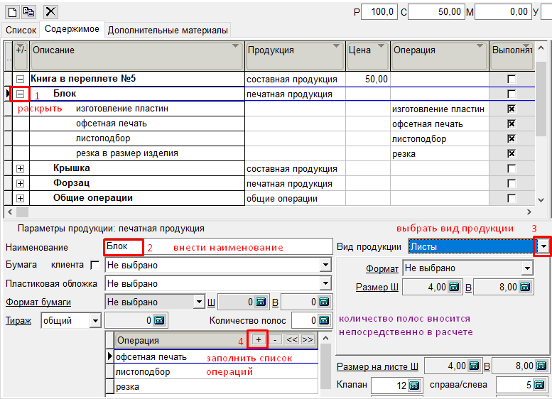

В первом элементе внести название "Блок", выбрать вид продукции (если шитье скобой втачку, то можно поставить "Листы", если шитье на нитку, то выбирается вид "Тетрадь") и заполняется список операций
Книга №5 3.png (40.73 КБ) 93073 просмотра

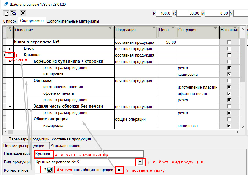

Во втором элементе внести название "Крышка", внести наименование, выбрать вид продукции, внести количество элементов и поставить галку наличия общих операций
Книга №5 4.png (47.9 КБ) 93073 просмотра

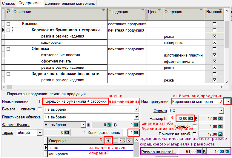

В первом элементе крышки вносится наименование "Корешок из бумвинила + сторонки", выбирается вид продукции "Корешковый материал", вносится ширина загиба бумвинила на сторонки (высота рассчитывается автоматически), количество полос и заполняется список операций

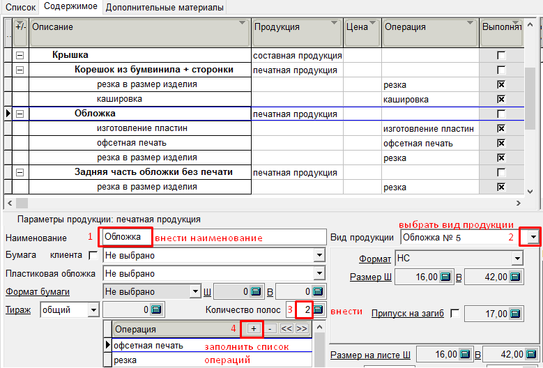

Во втором элементе крышки вносится наименование "Обложка", выбирается вид продукции "Обложка №5", вносится количество полос и заполняется список операций
Книга №5 6.png (48.79 КБ) 93071 просмотр

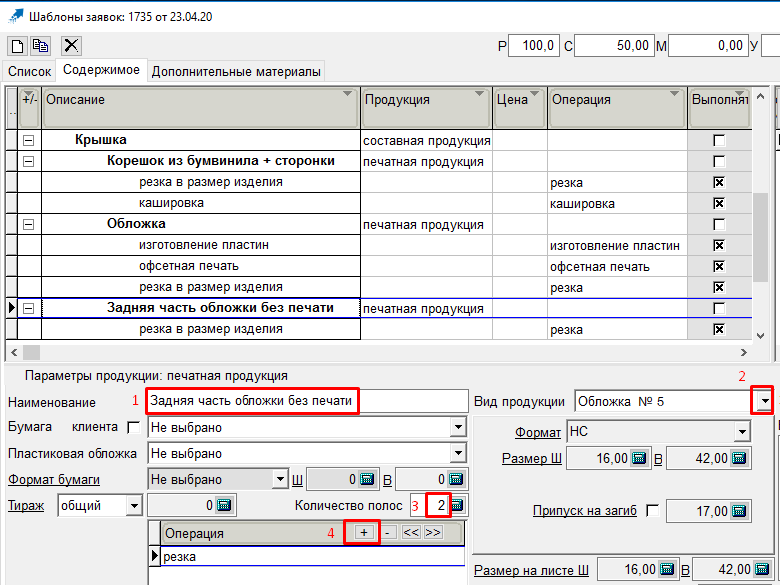

В третьем элементе крышки вносится наименование "Задняя часть обложки без печати", выбирается вид продукции "Обложка №5", вносится количество полос и заполняется список операций
Книга №5 7.png (49.05 КБ) 93071 просмотр

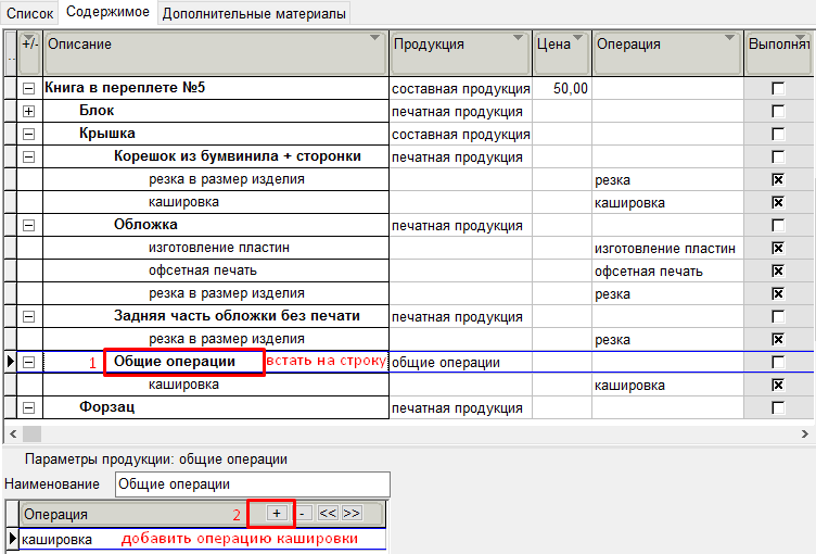

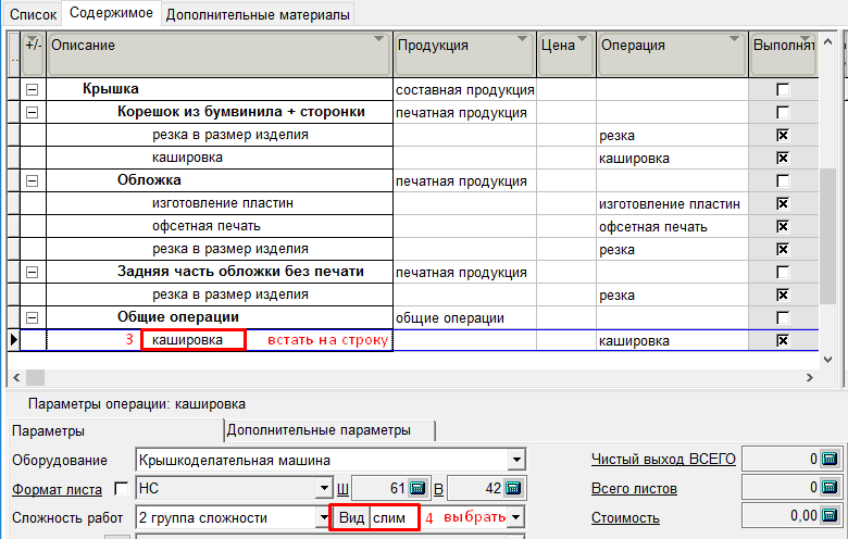

В общих операциях крышки добавляется операция кашировки и в ней вид "слим"
Книга №5 8.png (30.56 КБ) 93073 просмотра
Книга №5 9.png (32.58 КБ) 93073 просмотра

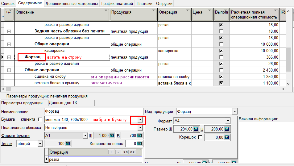

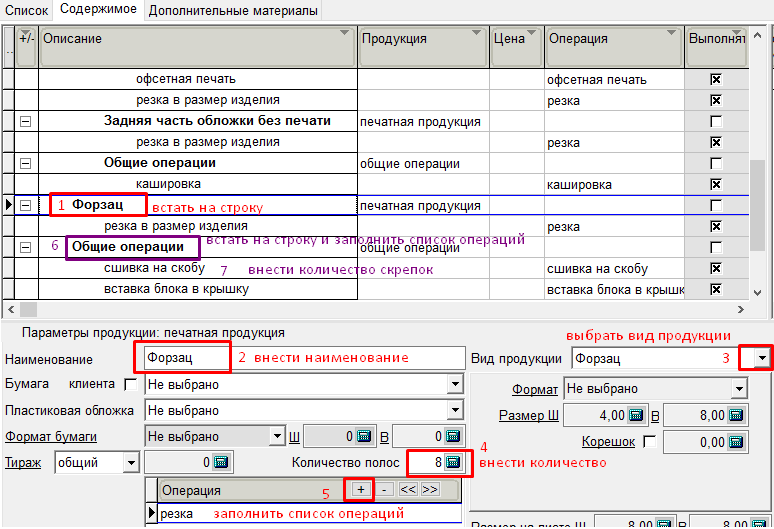

В третьем элементе внести название "Форзац", выбрать вид продукции "Форзац", внести количество полос и список операций.
В общих операциях заполняется список операций, в операции "Сшивка на скобу" можно сразу указать количество скрепок.
Книга №5 10.png (41.2 КБ) 93073 просмотра

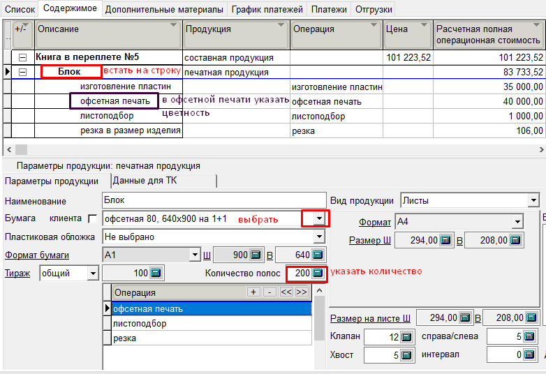

В Параметрах продукции " Блока" выбирается бумага, указывается количество полос, в офсетной печати указывается цветность
Книга №5 расчет 2.png (38.87 КБ) 93062 просмотра

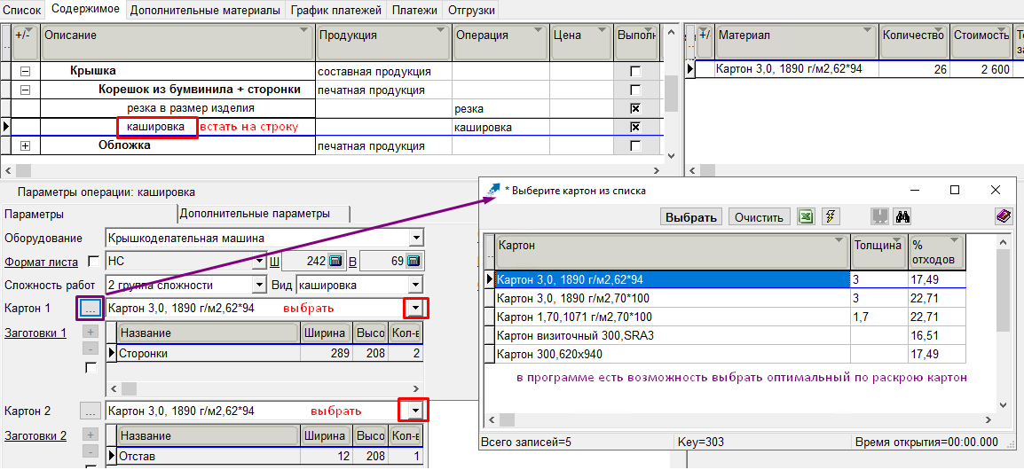

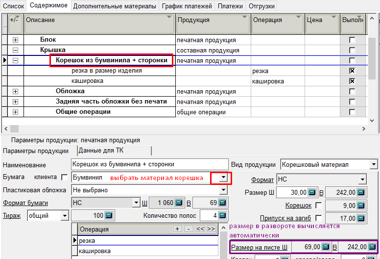

В Крышке в параметрах продукции "Корешок из бумвинила + сторонки" нужно выбрать материал и в кашировке выбрать картон на сторонки (здесь же выбирается картон на отстав).
Расчет размеров картонных заготовок:
ширина картонной сторонки= ширина блока+ кант – расстав
высота картонной сторонки = высота блока + кант*2
ширина отстава = толщина корешка + поле под отстав
Кант, расстав и поле под отстав задаются в справочнике "Виды составной продукции"
Размер корешкового материала в развороте вычисляется по формулам:
ширина = ширина загиба корешкового материала * 2 + толщина корешка
высота = высота картонной сторонки + припуск на загиб * 2
Примечание. В программе есть возможность выбора оптимального по раскрою картона из справочника
Книга №5 расчет 3.png (40.73 КБ) 93062 просмотра
Книга №5 расчет 4.png (69.22 КБ) 93062 просмотра

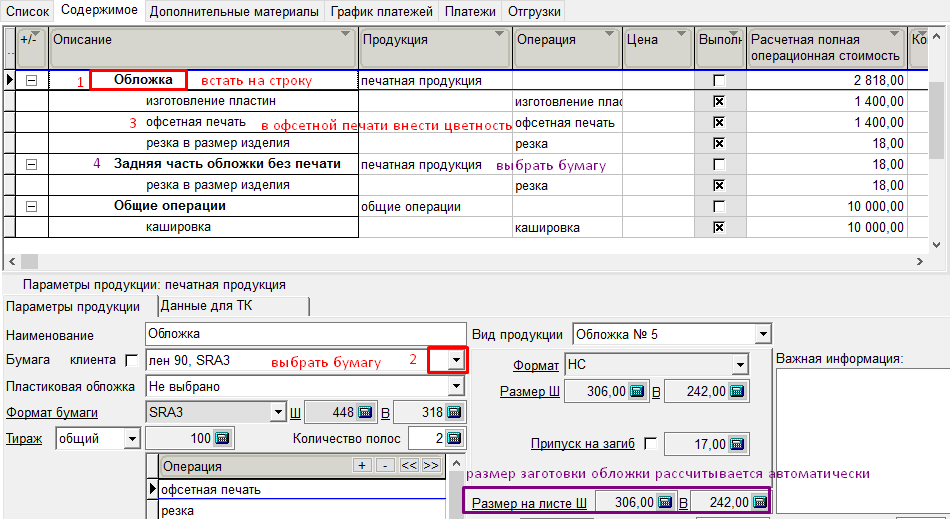

В Параметрах продукции Обложки выбирается бумага и в операции "офсетная печать" цветность
В задней части обложки без печати тоже выбирается бумага.
Размер обложки рассчитывается автоматически по формулам:
ширина = ширина картонной сторонки + припуск на загиб
Книга №5 расчет 5.png (45.5 КБ) 93062 просмотра
