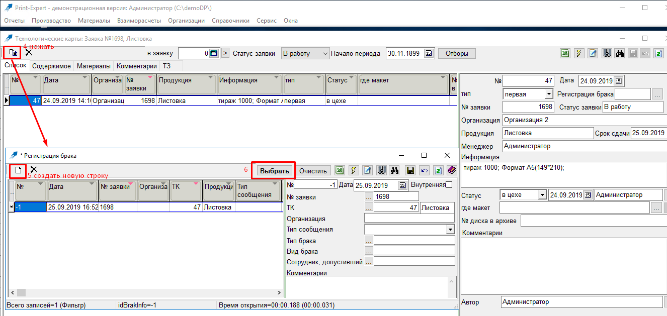

Для этого необходимо:

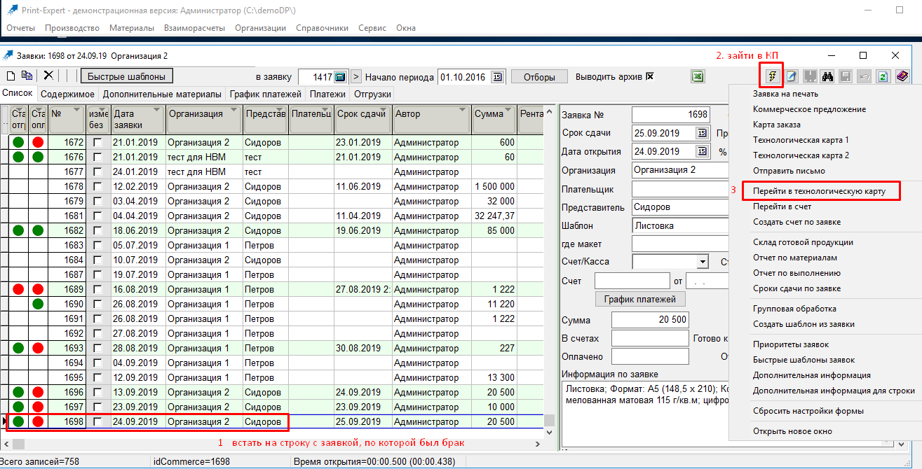

1. Встать на строку с переделываемой заявкой
2. Нажать КП (кнопку перехода)
3. Перейти в технологическую карту
4. Скопировать ее. Открывается окно регистрации брака.
5. Создать там новую строку
6. Выбирать эту техкарту кнопкой "Выбрать"

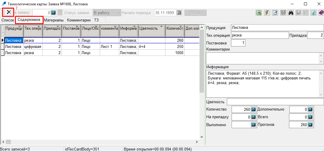

7. Если нужно переделывать не все операции, то в закладке "Содержимое" новой тех карты необходимо удалить лишние операции кнопкой удалить(крестик)

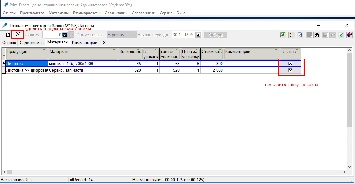

8. и в закладке "Материалы" удалить лишние материалы и поставить галку "в заказ"

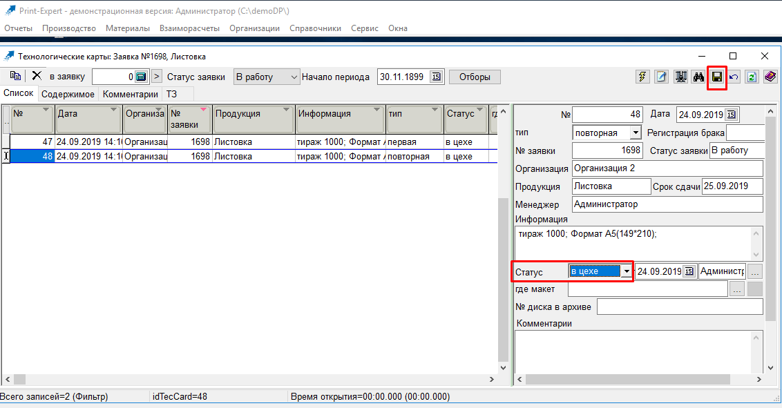

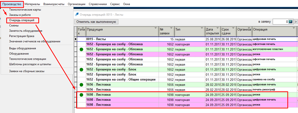

9.После внесения всех изменений у этой техкарты устанавливается статус "в цехе", и она появится в очереди операций:
