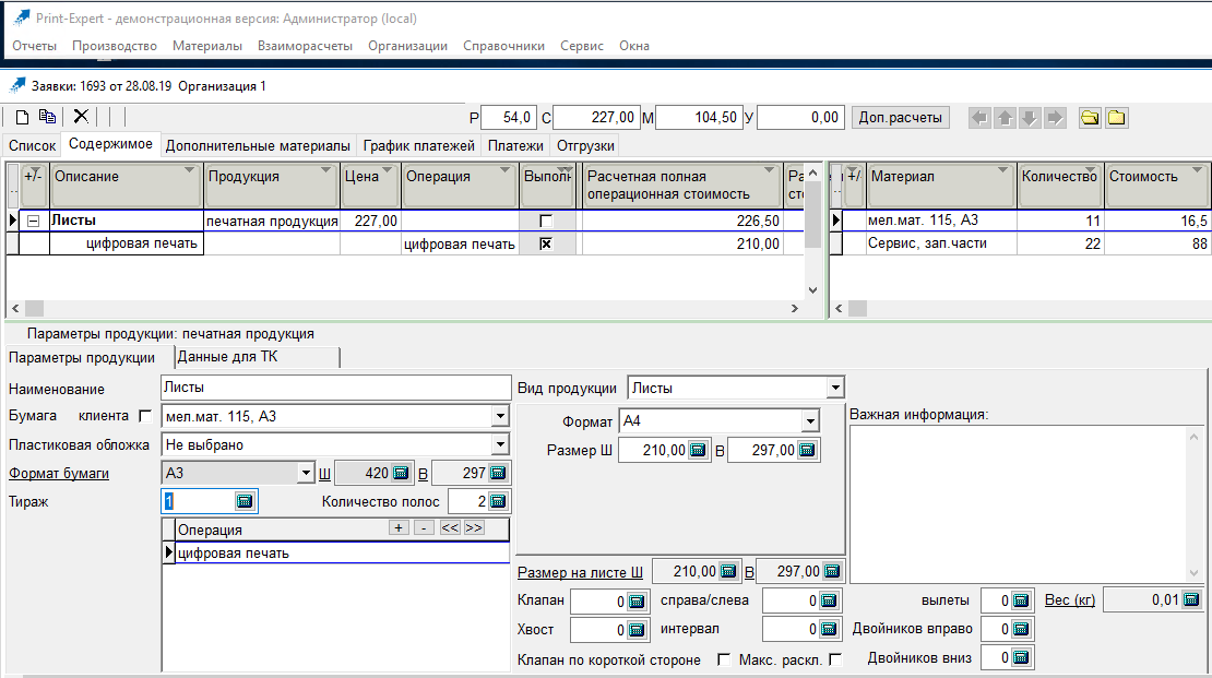

1. Создаем заявку.

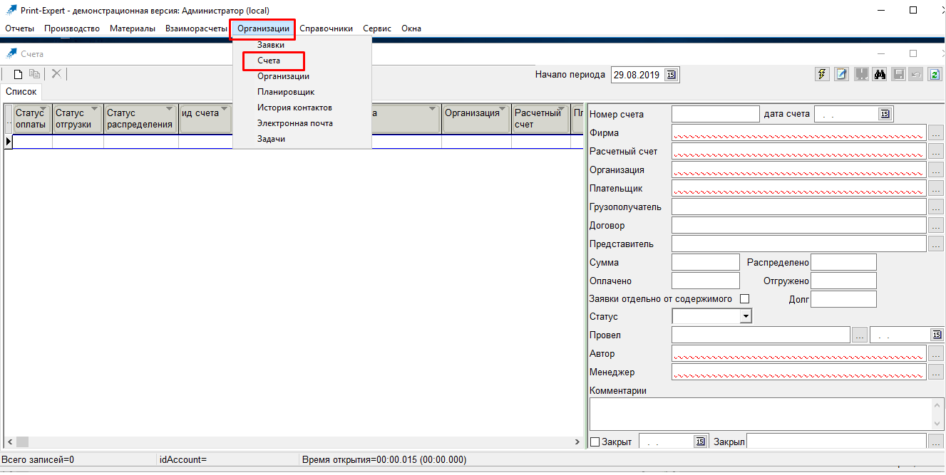

2. Создаем счет. Заполняем поля Фирма (юр.лицо типографии), Расчетный счет (типографии), Организация (это клиент), Плательщик (юр.лицо клиента), Договор (типографии с юр.лицом клиента)

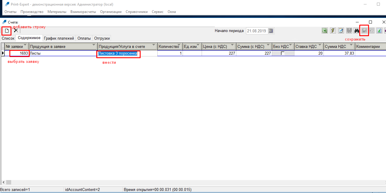

3. Добавляем заявку в содержимое счета. При этом можно изменить название продукции для счета. В данном случае вместо названия "Листы" будет использоваться название "Листовка 3 поросенка"

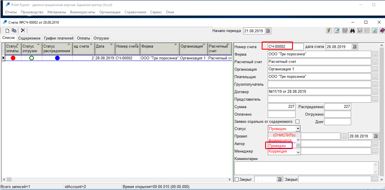

4. Проводим счет. При этом счету присваивается номер, в соответствии с настроенным нумератором счетов.

6. Создаем отгрузку по счету. Достаточно добавить строку и сохранить. При этом содержимое будет автоматически заполнено не отгруженной продукцией. После этого содержимое можно отредактировать, если отгрузка частичная.
