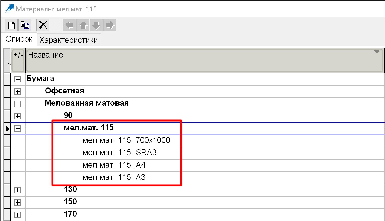

Программа позволяет автоматизировать выбор бумаги, чтобы количество отходов было наименьшим. При этом менеджер будет выбирать вид бумаги, а подбирать материал будет программа. Для этого необходимо заполнить справочник материалов следующим образом. В качестве вида бумаги выступает группа, в которую вложены используемые бумаги.
Группа бумаг.jpg (121.7 КБ) 63039 просмотров

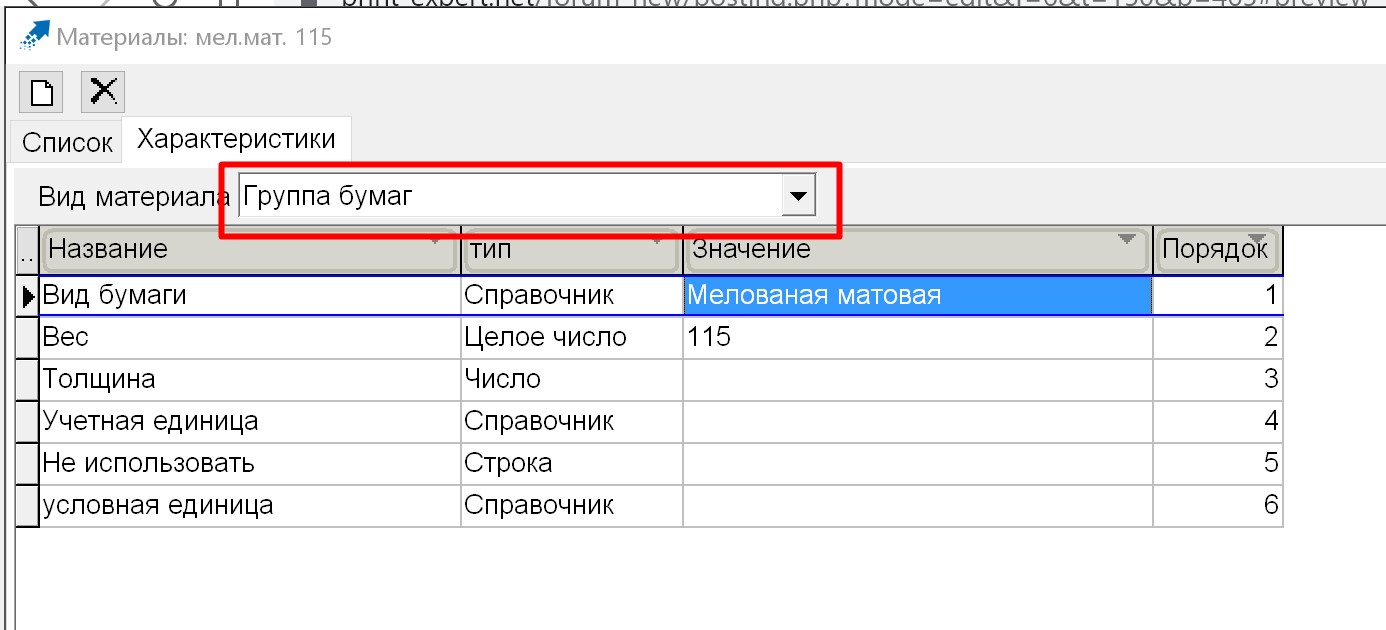

У группы бумаг необходимо установить вид материала "Группа бумаг" и заполнить характеристики. Это позволит в расчете выбирать группу в поле "Бумага".
Характеристики группы бумаг.jpg (116.68 КБ) 63039 просмотров

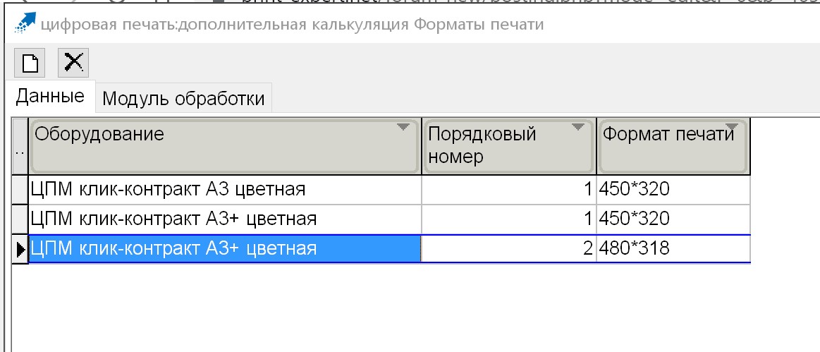

В операции печати необходимо заполнить дополнительную калькуляцию "Форматы печати". Для каждой печатной машины последовательно указываются используемые форматы печати.
Заполнение форматов печати.jpg (89.16 КБ) 63039 просмотров

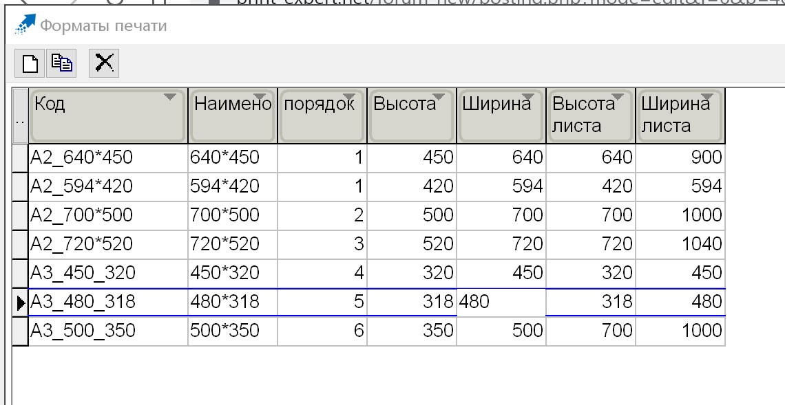

Список всех возможных форматов печати задается в справочнике "Форматы печати". Для каждого формата задается размер печатного листа и размер бумаги, соответствующий этому формату.
Форматы печати.jpg (121.21 КБ) 63039 просмотров

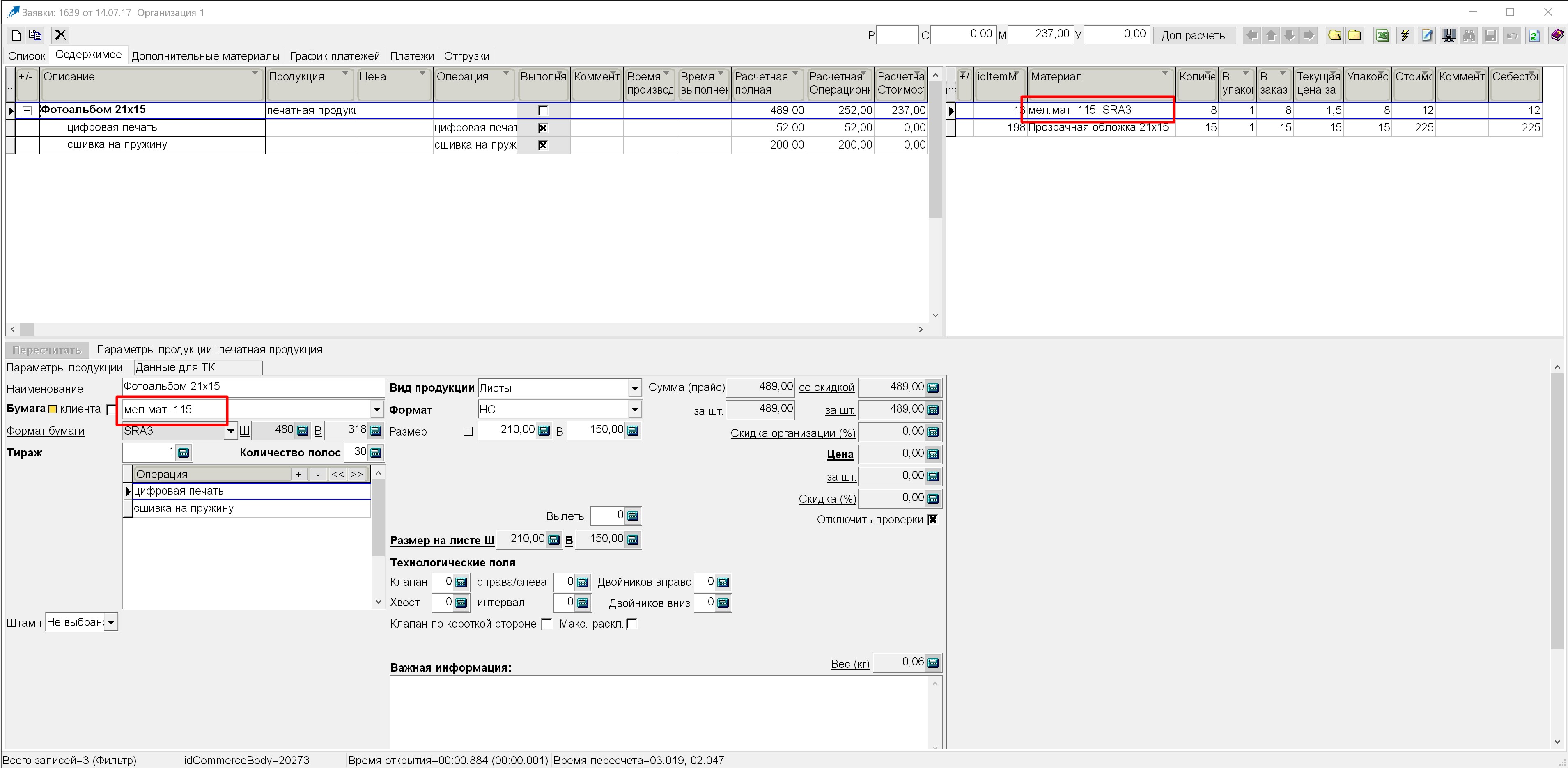

При выполнении расчета программа сперва определяет оптимальный печатный формат исходя из заданных размеров продукции и выбранного оборудования. Затем под печатный формат ищется подходящая бумага из выбранной группы бумаг.
