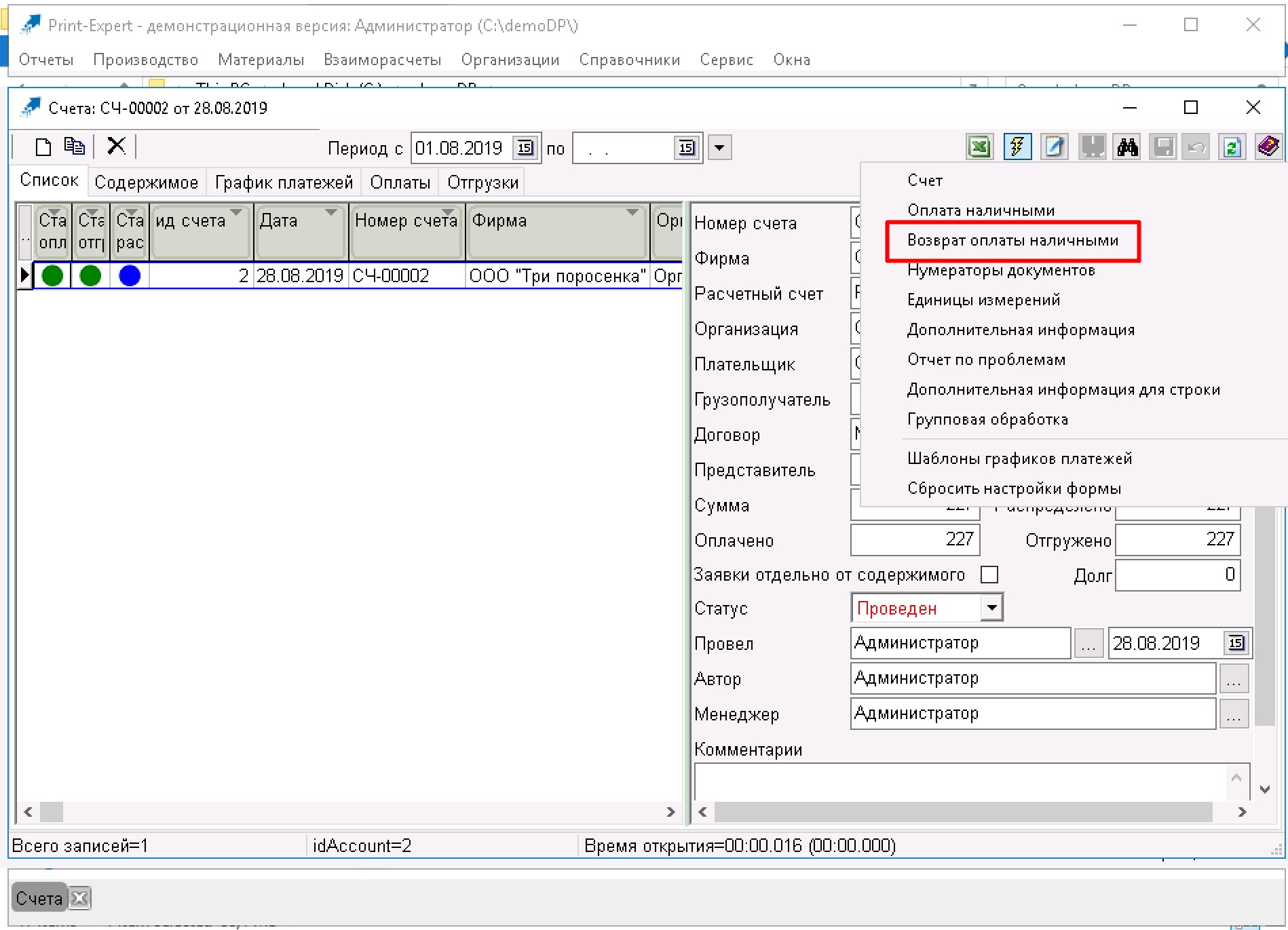

Чтобы выполнить возврат оплаты по счету с пробитием кассового чека необходимо в списке счетов выбрать счет, по которому ранее была выполнена оплата наличными, и вызвать "Возврат оплаты наличными". Список счетов открывается из главного меню программы Организации - Счета.
Возврат оплаты наличными по счету.jpg (338.53 КБ) 96689 просмотров

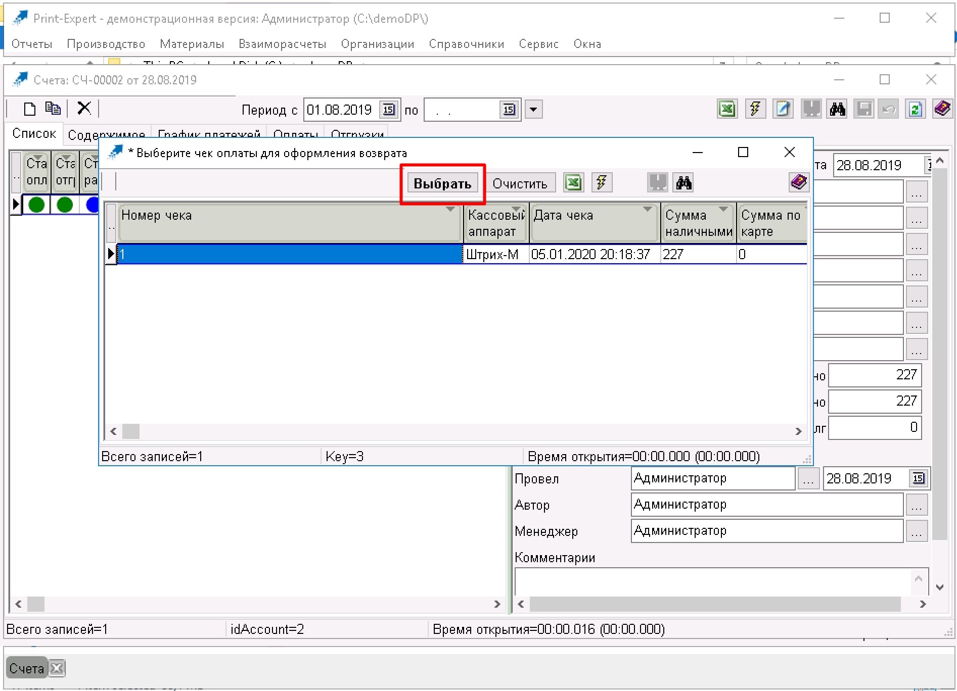

Откроется список кассовых чеков на оплаты по выбранному счету. Необходимо выбрать в списке строку и нажать на кнопку "Выбрать".
Выбор кассового чека для возврата.jpg (347.84 КБ) 96689 просмотров
Если чек на возврат успешно напечатан, то в списке кассовых чеков появится соответствующий документ.
