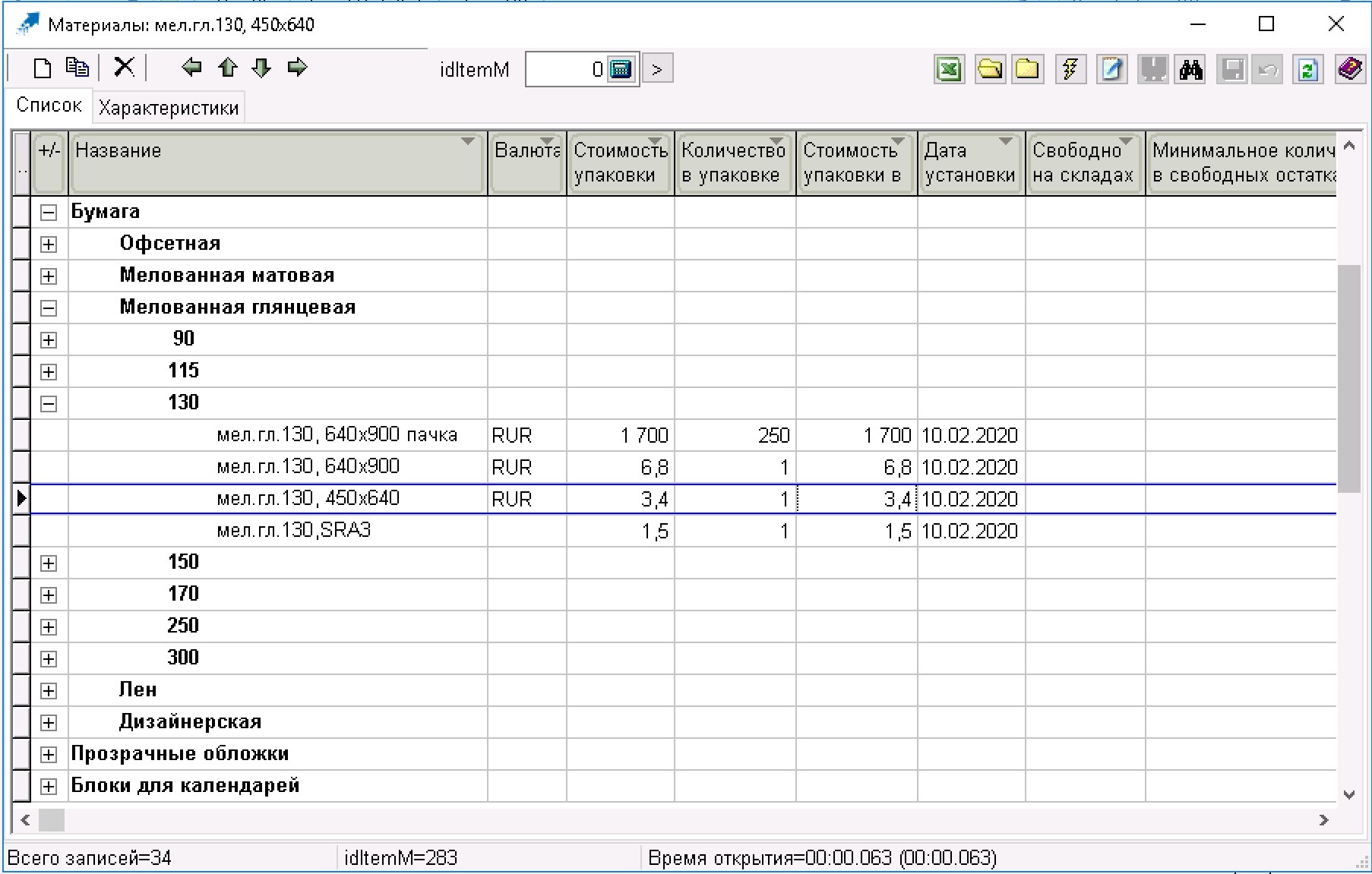

Единицы измерения материалов
Основной особенностью производственного процесса является различие единиц измерения материалов в закупке и в расходе. Например, бумага может закупаться в пачках по 250 листов, а расходоваться в листах или даже порезанных в другой формат листах. При этом, чтобы закупочные документы соответствовали реальным документам поставщиков, в них необходимо оперировать закупочными единицами измерения. А в расчете стоимости заказа и в расходе материалов необходимо оперировать единицами измерения, в которых учитывается материал на производстве. В справочнике материалов единица измерения привязывается к карточке материала. Поэтому под каждую единицу измерения создается отдельная карточка материала. Исходя из требований к учету в общем случае для конкретного материала в справочнике материалов может быть создано несколько карточек – одна карточка в единицах измерения закупки и по карточке на каждую единицу измерения расхода.
Карточки материалов.jpg (337.27 КБ) 86566 просмотров
Перевод материалов в другие единицы измерения
В документах пополнение склада, заказ поставщику, счет поставщика, приходная накладная используются карточки материалов в закупочных единицах измерения. А в документах расходная накладная, накладная на списание – в расходных единицах измерения. Чтобы «совместить» закупку и расход материала, выполняется процедура раскомплектации. Раскомплектация переводит остатки материалов на складах из закупочной учетной единицы в расходные единицы измерения. Например, для бумаги это может быть реальная операция резки листов. Для пленки для ламинации, это виртуальная операция перевода из рулона в квадратные метры, которая выполняется при передаче рулона в производство. Если единица измерения закупки совпадает с единицей измерения расхода, то требуется только одна карточка материала и учетный процесс упрощается.
